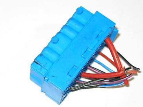

ich habe ja gerade die Ehre ein Auto zusammenzubauen, das ich nicht demontiert habe. Jetzt bin ich über folgenden Stecker gestolpert, zu dem es auf Teufel komm raus kein passendes Gegenstück gibt.
Weiß jemand, was das ist? Sitzt irgendwo im Fahrer-Fußraum eines 93er E36 coupés...
Danke schon mal vorab!
PS: Falls jemand in seinem Coupe gerade keine Verkleidung im Fahrerfußraum hat und mal ein oder mehrere Fotos machen kann, wie/wo die ganzen Kabel langlaufen und Steuergeräte da sitzen würd ich mich freuen!!
Mysteriöser Stecker
14 Antworten
Das sind Buchse UND Stecker,aber eine Seite ohne Kontakte/Kabel....
Die Verriegelung auf der rechten Seite nach rechts ziehen,evtl.mit nem flachen Schraubendreher zwischen Verriegelungshebel und Steckergehäuse gehen,und abhebeln,dabei schiebt es das Gegenstück gleichzeitig heraus.

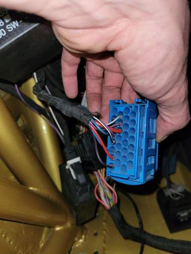

@MParallel Danke, ich freue mich über jeden gutgemeinten Hinweis!! Wiwa hab ich gefunden und mal provisorisch angesteckt, siehe Bild. Wie Cap schon angemerkt und du auch festgestellt hast, ist das leider nicht die Lösung für den Stecker.
Für alle anderen Stecker habe ich mittlerweile ein passendes Gegenstück gefunden und der Kabelbaum scheint so langsam seinen Schrecken zu verlieren. ABS Sensoren, Benzinpumpe, Beleuchtung, alles ist angeschlossen und verbunden. Nur für diesen blauen Stecker finde ich kein Gegenstück.
Neue Idee: Kann es sich hier um etwas im Kontext Airbags handeln? Der Kram ist wohl nämlich komplett rausgeflogen aus dem Auto wegen Umbau von aktiver auf passiver Sicherheitstechnik.
Stecker aus anderer Perspektive
WiWa ist es nicht

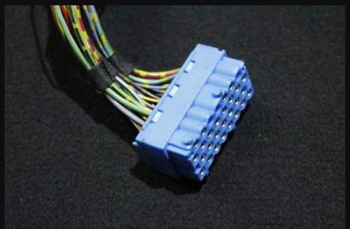

Nachdem ich mir die Sache genauer angesehen und verschiedene Bilder angeschaut habe, komme ich zu dem Schluss, dass dieser Stecker bereits in sein Gegenstück eingesteckt ist.
Die "offene" Seite auf Ihrem Bild ist die Stelle, an der normalerweise die Drähte herauskommen. Zumindest auf der Grundlage dieses Bildes.
Ich habe eine Rückwärtssuche mit dem ETM durchgeführt, um einen Hinweis auf einen blauen 30-poligen Stecker zu finden, aber nichts. Dies ist allerdings eine ETM von 1998. Einen älteren habe ich nicht. Vielleicht wurde dieser Stecker nur bei älteren E36-Modellen verwendet.

Themenstarteram 10. August 2022 um 15:34
Danke für deine Mühen! Richtig großes Kino der Aufwand, den du betrieben hast!!
Ja genau, der Stecker steckt in einer leeren Buche. Ich frage mich halt nur, welche Funktion hierüber normalerweise realisiert wird... 93' waren wohl noch einige Sachen etwas anders, siehe Seitenscheiben-Motor, der ganz aufwändig angeklemmt ist. Das macht die Suche ja leider nicht einfacher.
Wenn wir nichts herausfinden schaue ich wohl einfach mal was passiert, wenn ich demnächst den Motor drin habe und Strom auf das System gebe

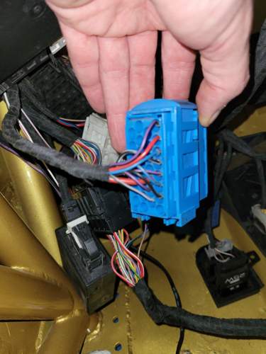

Kannst du von dem blauen Stecker ein Bild der Seite machen,wo die Kabel eingepinnt sind?
Und evtl. wenn möglich aufzeigen,wo Pin Nr.1 ist?
Evtl. kann ich was herausfinden,aber dazu benötige ich ein bischen Unterstützung.
Danke schonmal im Voraus!

Danke Cap für das Angebot. Wäre tief beeindruckt, wenn du da etwas rausfinden würdest. Allerdings befürchte ich so langsam, dass es eventuell etwas mit der damals nachgerüsteten Wegfahrsperre zu tun hat. Das wäre natürlich das absolute Grauen so ganz ohne Unterlagen...
Anbei mal Bilder vom Stecker seitlich mit Pins gut sichtbar.
