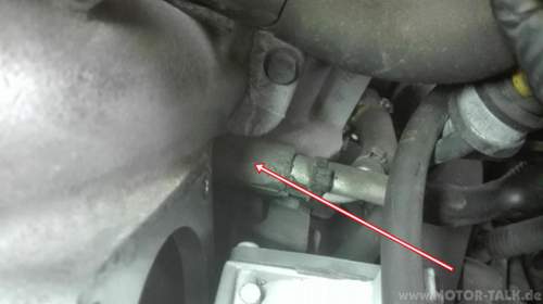

Es handelt sich um einen V70, Bj 2000, 170PS
Ich habe vorhin die Drosselkappe abgebaut um, auf der Suche nach Falschluft, die Dichtung mal zu überprüfen. Dabei ist mir ein Schlauch aufgefallen, der hinter der Drosselklappe unter der Ansaugbrücke verschwindet. Siehe Foto. Kann mir jemand sagen was das für ein Schlauch ist und wozu er gut ist?

Müßte der sein, der auf der anderen Seite der Ansaugbrücke angeschlossen ist. Der schlüft Ölkondensat vom Flammsieb ab. Ich nehme an, damit die rechten Zylinder auch ein wenig Oberöl abbekommen.
Danke für die Antwort. Leider kann ich das andere Ende nicht sehen.
Um den zu wechseln muss die Ansaugbrücke runter oder? Ich bin nämlich auf der Suche nach Falschluft und das könnte ein Kandidat sein. Er ist schon etwas angescheuert und ziemlich bröselig.

Ist das der Schlauch der in den Verbindungsschlauch mündet der zwischen Drosselklappe und Luftfiltergehäuse mündet?
Den hatte ich die Tage auch ab um irgend wie festzustellen ob die Ölfalle zu sein könnte, ich hatte aber das Gefühl der ist mit für die Entlüftung vom Kurbelgehäuse zuständig.
Sollte es der gleiche bei Dir sein kann ich mir nicht vorstellen das der für Falschluft zuständig ist.

Sollte er tatsächlich in das Verbindungsstück münden kann es schon eine Fehlerquelle sein. Ich werde morgen noch mal schauen ob ich das Ende fahrerseitig finde.
Der Schlauch ist Teil meiner Fehlersuche. LMM ist schon gewechselt. Gestaltet sich alles sehr kompliziert. Für Falschluft kann es zig Ursachen geben. Ich bin eben noch auf der Suche. Wenn ich nicht mehr weiter weiß mache ich zu der Problematik einen eigenes Thema auf. Vielleicht finde ich es ja selbst, bin aber für jeden Tipp dankbar.

Wird wohl diese hier sein http://www.skandix.de/.../
Ja ist er. Habe ich eben kontrolliert.
