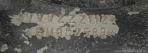

Guten Tag.
Haben Fahrgestell- Motor- Getriebe Nummern / Bezeichnungen.
Obwohl ich darüber vieles nach nachgelesen habe, immer noch keinen Durchblick.
Fahrgestell nummer WVWZZZ11ZEM007589

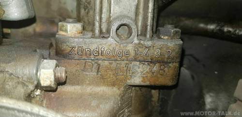

Motor D1515248

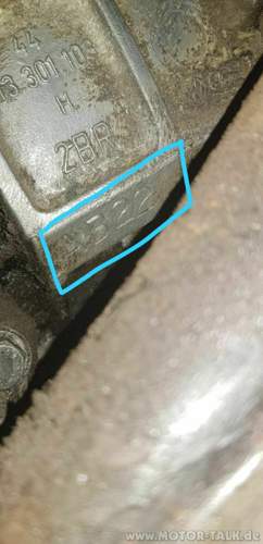

Getriebe: AB22
Was ist das für ein Käfer. Aus den vorhandenen Dokumenten und dem Fahrzeug geht das nicht schlüssig hervor.
Gehören die vorhandenen Aggregate wirklich zusammen oder wurde da getrixt.
Bedanke ich schon im Voraus für schlüssige Angaben dazu.

Motor ist ein 1200ccm mit 34PS aus einem Mexiko Käfer
Getriebe ein kurzes 1300 Achsübersetzung 4,375
@HD_Juergen schrieb am 27. Dezember 2018 um 07:42:31 Uhr:
das AB Getriebe war so auch im Mexico Käfer verbaut.
Ich würde hier von einem Mexico-Käfer ausgehen.
Gruß Michael
Moin Michael, ist möglich.... Getriebe Kennbuchtstabe habe ich bei Flat4 umgeschlüsselt. Ich denke auch das es ein Mex ist. Foto vom Auto wäre auch nicht schlecht gewesen.
LG Jürgen
Irre ich mich oder sieht die Motornummer so aus, dass sie nachträglich/manuell eingeschlagen wurde? Erinnert mich so ein bischen an unsere Tata in den 80ern: Einen Block aus einem Typ3 1600TL genommen und von Hand eine D-Nummer eingeschlagen. Die Originalnummer wurde ja vom Käfergebläsekasten abgedeckt. Noch ein Loch für den Ölmesstab gebohrt, fertig war ein getarnter B-Motor (1600, 47 PS) im 1200er Mexiko.
Laut dieser Seite müsste das Fahrgestelll ein 1984er Mexikokäfer sein.
Hallo.
Mexiko Käfer Bj. Ende 1984 Anfang 1985
Die Fahrgestell Nummer sagt alles
WVW = VW
ZZZ = Füllzahlen
11 = Typ 11 also Käfer
Z = Füllzahl
E = Modeljahrjahr 1984
M = Puebla
007589 = Produktionsnummer
Im Modeljahr ab 1.08.1984 bis 31.7.85 wurde gesamt ca 20000 Autos gebaut
Motornummer Könnte aber passen, weil wenn man den Lehrraum nicht betrachtet stimmt die recht genau zur FGN. Die waren doch von Hand eingeschlagen ?
Grüße Kay
Deinen Daten zufolge sollte es sich um einen Mex ab august 83 handeln,
Motor mit 34PS , die schrägen Motornummern sind gang und gebe
das E in der fin deutet auf Modelljahr 84 hin,
das Ab Getriebe gabs auch beim Mex . ist ja schon so geschrieben

Da es sich bei diesem Getriebe um ein AB22 handelt; vermute ich; mit dieser niedrigen Nummer, dass es sich um ein Getriebe aus den Jahr 1978 handelt. Kann mir kaum vorstellen, dass die 22 erst später (84/85) eingesetzt wurde.
Es kann es mir einfach nicht verkneifen und komme immer mehr zur Überzeugung, dass vom Verkäufer wohl sehr arg getrixt wurde. Da wurde wohl nach dem Motto gehandelt: Was nicht passt wird passend gemacht.

Nach meinen Unterlagen , passt das Getriebe in den Mex,
die AB wurden bis 08 1970 verbaut ,
daher schliesse ich mal auf orginal getriebe nicht vorhanden , also Tauschgetriebe , evtl vom schrotti,
kann man aber bei dem Motor verwenden .
