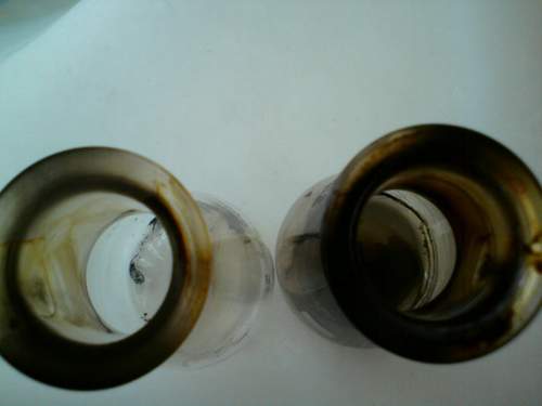

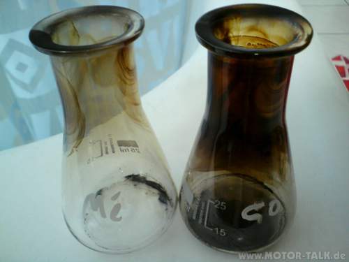

Er hat damals Tests vorgenommen mit den ganzen Ölen und auch eine AU-Testreihe mit / ohne 2T-Öl. Mit waren die Trübungswerte deutlich besser. Etwas was ich auch selber feststellen konnte:
http://www.motor-talk.de/.../...-oel-dieselkraftstoff-t623039.html?...
Außerdem hatte er Tests an einem stationären Dieselaggregat durchgeführt. Bei all den Tests ging es vor allem darum welche Öle möglichst ruß/rauchfrei und ohne Rückstände verbrennen und welche Öle absolut nicht taugen für den Einsatz im Diesel. Auf Basis dieser Tests entstand die Tabelle.
Das ist alles im riesigen 2-Takt-Öl Thread im Mercedes-Forum drin versteckt. Ich hab nur noch ein paar Bilder der Tests, das ist bei weitem aber nicht alles. Er hat außerdem auch unzählige Laborproben diverser Kraftstoffe (mit / ohne 2-Takt-Öl) auf eigene Kosten machen lassen weil ihn das Thema interessiert hat, was Schwefelgehalt, Schmierfähigkeit, Cetanzahl, Cloudpoint usw. betrifft. Später kam dann sein Monzol 5c bei raus welches offiziell kein 2-Takt-Öl mehr ist sondern ein Additiv. Auch wenn es auf 2-Takt-Öl (plus Additive) basiert.

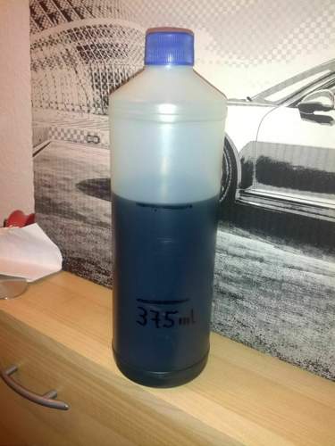

Empfohlen wird generell ein Verhältnis von 1:200, d.h. getankte Menge Diesel mal 5 = Menge Öl in ml.

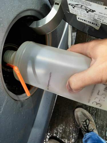

Bei meinem 75 Liter Tank sind das entsprechend 375 ml. Ich fülle daheim eine Flasche vor für zwei Tankfüllungen. Beim Tanken dann nur ein Strohhalm (gibts als 200er Pack für 2 Euro) rein zum Tankklappe aufdrücken, das Öl reinschütten, Strohhalm raus und in den Müll und Zapfpistole rein. Dauert keine 20 Sekunden bis der Zapfhahn läuft.
Man kann es aber auch daheim drauf schütten, es vermischt sich trotzdem ohne Probleme. Möchte man etwas Spaß beim Tanken nimmt man z.B. eine Cola-Flasche oder, wie ich es lange Zeit hatte, eine Jack Daniels Flasche. Aufgrund der ähnlichen Farbe des Öls sind die Blicke 😰 Gold wert und versüßen das Tanken enorm. 😁

Okay, Equipment zum panschen habe ich alles da vom 2 Takt. Habe mich damals entsprechend dafür ausgerüstet :-D. Habe spezielle Spritzflaschen aus dem Laborbereich. Nehme momentan auf einen Volltank 250 ml 2 Takt. Gehen meistens Ca 65 Liter Diesel beim tanken rein. Also kann ich es so mit dem monzol 5c beibehalten wenn ich richtig verstehe...sowie auch vor jeden tanken ?
Bei 65 Liter wären es 325 ml. Spritzflaschen, das machen viele, die drücken dann ewig drauf rum bis alles raus ist. Aber geht natürlich auch, klar. 🙂
Vor oder nach dem Tanken, wie du willst, ich schütts immer vorher rein, wird dann gleich durch den Kraftstoffstrahl der Pistole komplett vermischt.
Ne ne das sind nicht diese Spritzflaschen in denen du ewig rum drücken musst. In Ca 10-15 sek sind die 250 ml im Tank....
Mache es auch vor dem tanken, schon an der Tanke und gleich danach kommt der Diesel mit rein.
Ich verwende Weinflaschen, allerdings durchsichtig, rechteckig schmal und ca. 26 cm hoch, 500 ml. Die Klappe am Tank muss ich nicht aufdrücken, ich schütte nicht zu schnell, dann läuft es auch so rein. Auf der Flasche selbst habe ich mir Markierungen gemacht für die erforderliche Menge Öl bei 1/4, 1/3, 1/2, 2/3, 3/4 und vollen Tank.
