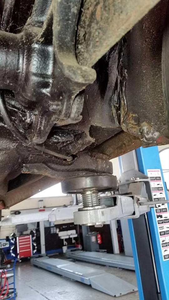

Gucke gerade den zerzausten Rewe-Käfer von @_Karl_ an und wie er da selbstbewusst auf den Wagenheber-Aufnahmen hockt (grusel), und da sehe ich im Bild 10 eine Leitung o. Ä. in eben jener verschwinden und frage mich, was da draußen durch geht.
Was ist denn das? Sprit-Rücklauf?

Das müsste der Entlüftungsschlauch vom Aktivkohlefilter (über dem Getriebe) zum Ausdehnungsbehälter im Kofferraum sein.

Was es alles gibt...
Danke!
Beim Einspritzer ist halt etwas mehr "Zeugs" an Bord... ;-)
