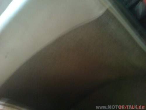

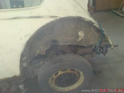

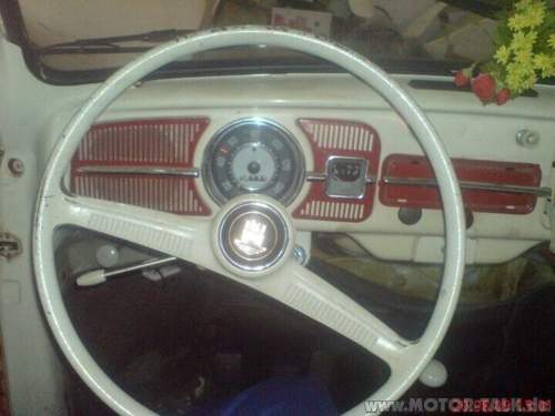

Anbei bilder

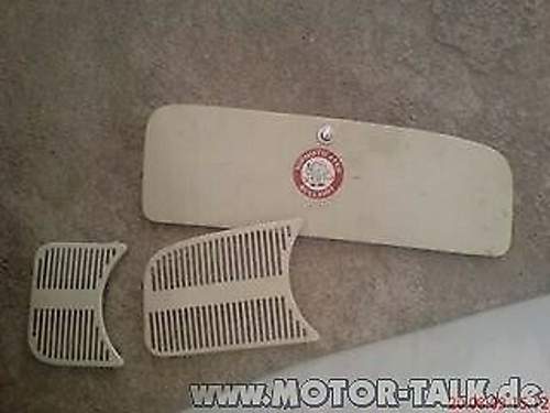

Das sind aber 2 verschiedene Fahrzeuge auf den Bildern, oder?
Der eine hat rote Türen und Handschufach, der andere weisse...
Nein,is der gleiche, hab die weißen Türen gegen rote tauschenmüssen , leider waren die Türen tot. Das fach hab ich mal probeweise getauscht, das original kommt aber wieder rein
Ah, okay. Die Details, die auf den Bildern zu erkennen sind, sprechen ganz klar für einen Standard.
Mit Hilfe der M- Austattungen konnte man übrigens ein Standard fast zum Exportmodell machen, bis auf die lackierten Dreiecksfenster und den Dachhimmel.

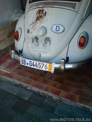

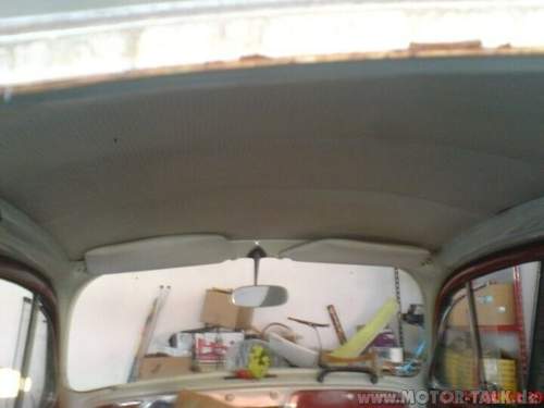

Noch bilder
1 vergessen.
Die Haube mit dem 1200-Schriftzug ist mit Sicherheit von einem 1200A. Wenn die da immer schon dran hing, ist es ein echter Standard-Käfer.
Ich denke das die schon immer dort war, an dem Wagen wurde wohl net viel umgebaut, sogar Rechnungen über die Reparatur des original 6 Volt Radios sowie die schachblende sind vorhanden.
Ach ja: die roten Türen sind original66er Türen, war schon alleine ne riesenaktion die zu bekommen
