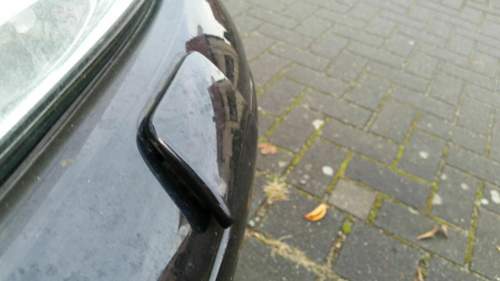

Vielen Dank für Eure Ratschläge. Evtl. nehme ich es mal mit dem Freund der Tochter in Angriff.
Tendiere auch eher zum Austausch der Hubzylinder, denn zum "todlegen".
ist einfach selbst zu erledigen, hatte das vorher auch noch nie gemacht und wegen eines Unfalles den Hubzylinder und Stoßstange wechseln müssen. Den Hubzylinder bekommt wirklich jeder getauscht, ist alles geclipst. Und zum Thema Stoßstange abbauen gibt es gefühlt 1200 Youtube Videos, ist auch keine große Sache. Das einzig Wissenswerte ist, dass hinter den vorderen Radhausverkleidungen Schrauben sitzen und man die Lüftungsgitter in der Stoßstange rausnehmen muss, weil dahinter auch Schrauben sitzen. Wenn man das weiß, ist der Rest selbsterklärend.
Habe für einen gebrauchten Hubzylinder samt SRA Pumpe 30,- gezahlt, ist dicht und funktioniert wunderbar. Pumpe brauchte ich nicht mal, liegt noch im Regal für schlechte Zeiten ;)
Würde ich also in jedem Fall reparieren.
Danke Dir.
Videos zur Demontage des vorderen Stoßfängers habe ich mir bereits angesehen. Allerdings waren die immer ohne SWRA.
Die SWRA-Abdeckkappe stand ja auf der Fahrerseite etwas ab (siehe Bild unten). Habe deshalb gestern mal mit einer Pulle WD40 reingehalten, während meine Tochter kräftig die Reinigungsanlage bedient hat (habe dabei gleich geduscht :-) ).
Hubzylinder ist dann auch wieder komplett eingefahren. Vielleicht hatte sich etwas Dreck dazwischengesetzt. Vorratsbehälter randvoll gefüllt. Am Donnerstag will ich mal gucken, ob es dicht ist (Tochter ist bis dahin unterwegs).
20161210-105312-resized
Den Hubzylinder kannst du jederzeit per Hand herausziehen.
Dazu einen dünnen Schraubendreher ansetzen, und die Abdeckkappe leicht hoch hebeln. Dann kann man mit der Hand an der Abdeckkappe ziehen, und zieht somit auch den Hubzylinder heraus.
Dann kannst du in Ruhe sauber machen / gängig machen.
Wirklich? Das habe ich mich bisher nicht getraut, weil sich eine Abdeckkappe schon einmal verabschiedet hat (da war das Fahrzeug allerdings noch im Besitz meines älteren Herren) und das war ne teure Anglegenheit, weil die Kappe ja auch lackiert werden musste.

@FranziskaW schrieb am 13. Dezember 2016 um 11:33:54 Uhr:
Das wäre tatsächlich nicht einmal teuer, sollte dir das passieren... denn die lackierte Kappe ist auf den Halter, der auf der Düse sitzt, nur aufgeclipst, zumindest beim VW Originalteil. Somit muss man nur den Halter neu kaufen, und den gibts bei eBay für ca 10€. Brauchte ich nämlich ebenfalls neu. Aber wenn man nicht gerade supergrobmotorisch an der Kappe zieht, sondern das mit ein bisschen Feingefühl macht, steht dem Düsentausch nichts im Wege.
Hier sieht man, wie der Halter aussieht (in dem Fall ist es allerdings wohl ein Teil, ohne dass die lackierte Kappe noch draufgeclipst werden kann). An der Kappe hochziehen, und dann links und rechts aus der Düse ausclipsen (Haltenasen mit den Rastpunkten zur Seite biegen und so ausrasten). Dann kann man die Stoßstange abbauen, nachdem man alle Schrauben gelöst hat.
Danke. Die Kappe wurde auch damals in Eigenleistung ersetzt. Nachdem sie lackiert wurde.

Ja, so geht das. Wenn der Hubzylinder weit genug draußen ist, kann man den weiter hinten mit den Fingern gescheit anpacken, oder man klemmt einen Schraubendreher hinein, damit der Hubzylinder nicht wieder alleine zurückfährt.
Sollte die Abdeckkappe wirklich mal brechen, kann man dies wunderbar mit Epoxydharz von innen kleben. Das hält super.

@FranziskaW schrieb am 13. Dezember 2016 um 10:52:46 Uhr:
Auto (und Tochter) ist wieder da. Habe gleich kontrolliert. Der Vorratsbehälter ist noch randvoll.
Also wird da jetzt auch nix undicht sein.
Hat bestimmt daran gelegen, daß der Hubzylinder etwas hochstand und dadurch vielleicht etwas Wasser rausgelassen hat.
Thema ist also erstmal durch.
Jetzt muß ich nur wieder Frostschutz auffüllen, weil eben nur normales Wasser drin ist.

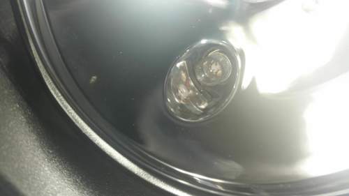

Passend zum demnächst anstehenden TÜV-Termin hat sich das Standlicht FS heute verabschiedet.
Vor zwei Jahren war das ähnlich: Alles gecheckt, alles TipTop, beim TÜV war das Standlicht defekt, daheim gings dann wieder...
20170208-183902
Hä? Die T4W ist jetzt auch wieder kaputt?
Meine H6W hielten da nun fast genauso lang..
Narva macht eben nicht mit bei dem Glühbirnenkartell. :D
@das-markus schrieb am 8. Februar 2017 um 19:05:36 Uhr:
Ja, jetzt nach... Moment... 2,5 Jahren glaube ich...
