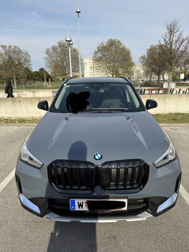

Ich habe bei Xline die Niere getauscht fehlt nur mehr die Folierungen der silbernen Akzenten von Xline
Niere
Hehe, das habe ich damals mit meiner x-line im E84 auch gemacht…alles von Chrom/Silber auf schwarz gemacht, weil mir der M-Sport Look nicht gefiel an dem Auto.

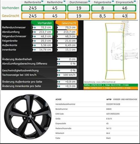

Ich wäre schon zufrieden, wenn ich deine 8,5x19er Winterreifenfelgen eingetragen bekäme ??

Das sind doch serienmäßige BMW-Felgen. Woran scheitert es?

Serienmäßig sind 8 Zollx19er. Die 8,5 Zoll stehen um 9 mm weiter heraus und 3 mm weiter hinein.
Oxigin
Themenstarteram 18. April 2023 um 11:49
Durch das Zitierten etwas missverständlich. Geht ja gar nicht um meine originalen Winterfelgen :)
