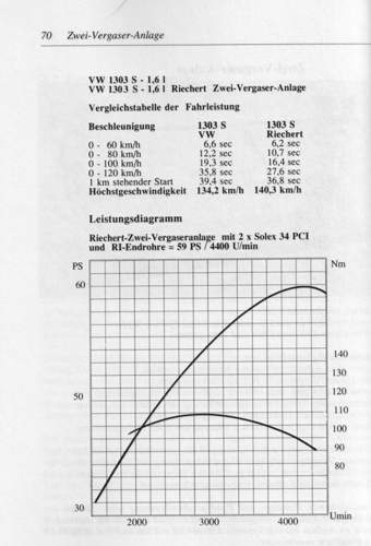

Original geschrieben von Red1600i
Yep, Höhepunkt = maximales Drehmoment.
Ne, Red, da liegst Du verkehrt.
Gucke mal die Grafik an, aus dem Theo Decker Buch.
Max. Drehmoment bei knapp 3000U/min
Max. Leistung bei knapp 4400U/min
Leistungskurve
Hier noch eine.
Leistungskurve

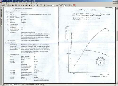

Original geschrieben von rudi1967
Hier noch eine.
Du bist als Gutachtenarchiv
unschlagbar!
Uwe

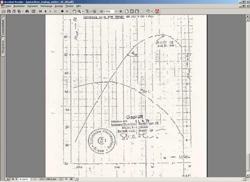

Hier noch eine.
unschlagbar!
Uwe
Hier noch eins!😁
Leistungskurve
Hast recht... ein Weissbier zuviel 😉

Man kann Drehmoment direkt aus der Leistungs-Kurve ermitteln:
M(Nm)=9550 * P(kW) / N(1/min)
Auf die Art lässt sich sogar der Punkt des maximalen Drehmoments ermitteln. Man muss einfach mehrere Werte in Drehmoment umrechnen und dann die entsprechende Kurve dazu zeichnen.
Rudi
Aber das Leistungsdiagramm zeigt nicht den Serienmotor.
Alle drei Diagramme zeigen den Serien-Motor.
Nur eben mit DV-Anlage.
