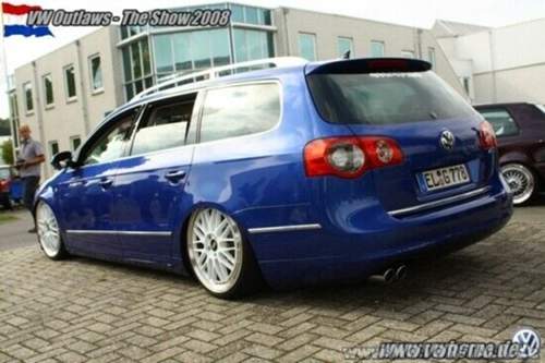

ja könnte sein das es auf dem bild 20 zoll sind
kann aber auch 19 zoll sein, so genau sieht man das nicht.
wie meint ihr das den felgenstern von innen nach außen?

Die auf dem bild sind definitiv 20 Zoll, was der andere user mit dem Stern meinet, da die Le Mans 2 teilig ist kann man den Felgenstern abschrauben, der ist von hinten an den Felgenring geschraubt,wenn man den jetzt rausnimmt,und von vorne anschraubet erhöht sich die ET, sieht aber dann ziemlich bescheiden aus da der Stern dann püber das Felgenbett rausragt,ausserdem bin ich sicher,auch wenns ne Felgenklinik macht das Gutachten sowie die ABE für die Felgen hinfällig sind!!!
Siehe das Bild, da wurde der Stern umgeschraubt, sieht aber wie gesagt meiner meinung nach aus wie wenn die Felge falsch Produziert worden sei!!!
00910
ja ist vielleicht nicht ganz so schön von der optik aber es wäre kein tiefbett mehr da
so wie du es ja sagtest beim a6.

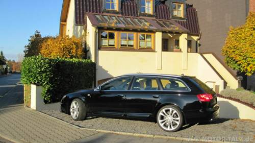

Du willst doch nicht wirklich so viel Geld für 19"er auslegen? BBS hin oder her.
Mach dir ein paar nette orig. Audi 20 " drauf, oder einteilige BBS in 20".
Die sehen klasse aus haben die richtige Größe und können ohne umbauten am Fahrzeug montiert werden. Natürlich die richtige ET vorausgesetzt.
Ich hab für meine orig. S8 Felgen 1300,- Euro gezahlt, waren von einem Vorführer von Audi, quasi neu. Dann noch Reifen für 1200,- ( Conti SC 3 mit Audiabstimmung ), fertig.

hallo reiner,
ja ich weiß das es ne menge geld ist und man für das geld auch schöne 20 zoll kompletträder bekommt.
nur leider hab ich noch nicht das richtige gefunden. die original audi räder gefallen mir nicht so sehr
und man sieht sie schon sehr oft auf einem audi. man möchte ja schon was besonderes haben.
hatte die ganze zeit auch an schöne carlsson felgen gedacht, die auch schön sind. nur muß man die eben erstmal auf dem auto sehen wie sie wirken aber das geht eben schlecht.
20 zoll wäre schon schön aber ich brauche noch fahrkomfort
