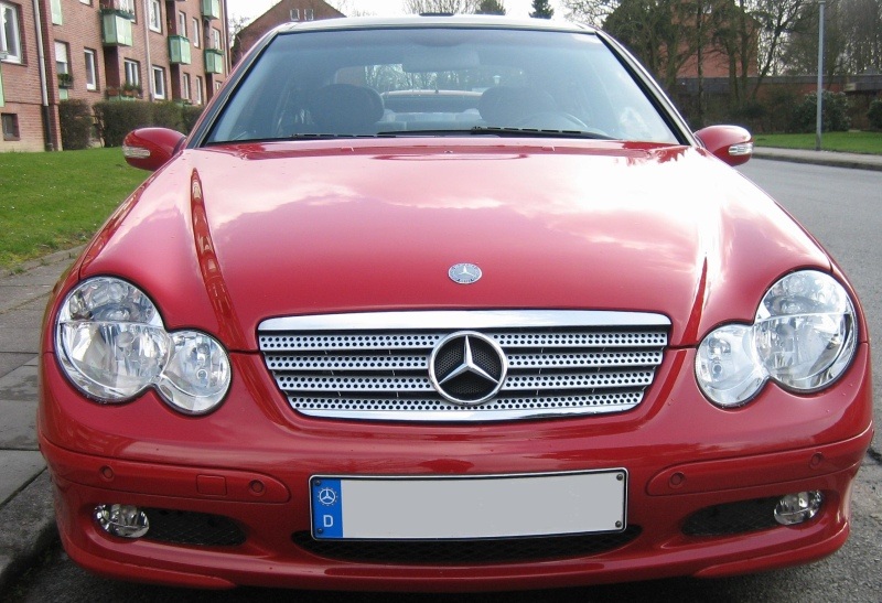

1. Ich fahre den sportcoupe
2.was ist das lwr und sra
3.da steht mit e-prüfzeichen
4.gibt es andere alternativen schwarze klarglasscheinwerfer zu benutzen
Ps:danke für deine schnelle Antwort

die Scheinwerfer sind mit Xenon Illegal,egal was du sonst machst.
Xenon Kit´s sind grundsätzlich illegal selbst mit e-Prüfzeichen weil es keine Halogenscheinwerfer gibt die mit Xenon Leuchtmitteln betrieben werden dürfen.
Pflicht bei Xenon ist zusätzlich immer eine automatische Leuchtweitenregulierung (aLWR) also ohne Handrädchen im Innenraum sondern vollautomatisch (Sensor an hinterachse)
Außerdem ist eine Scheinwerferreinigungsanlage (SWR) bei Xenon immer Pflicht.
Möglicherweise sind die Scheinwerfer mit H7 Halogenleuchtmitteln legal aber auf keinen Fall mit Xenon.
Gruß Tobias

Das glas von meinen scheinwerfern ist gelblich genauso wie meine lichter vom scheinwerfer und nebelscheinwerfer.
Das sieht optisch alt aus das mag ich nicht.
Hole mir noch das rücklicht und die spiegelblinker vom neuem coupe darum will ich vorne auch etwas ändern.
Das sind die normalen Mercedes Klargläser des Coupé -> KLICK .
