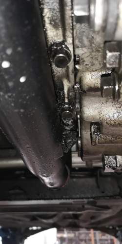

Ab auf die (Miet)Bühne, Unterfahrschutz runter, Ölleck suchen & finden. Klassischer Haarriss mit Druckverlust an der Halterung vom Ladedruckrohr. s. Foto
Bei der Gelegenheit Unterbodenkontrolle.
Erst neues Ladedruckrohr (inkl. Ladedruckschlauch ab Turbo) ordnern und dann montieren.

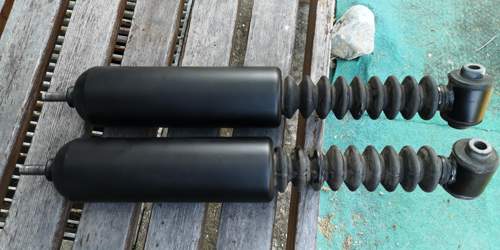

@Drehzahlmama Achso, ne dicht waren die sogar noch aber eben uralt, die Hinterachse kommt dann irgendwann auch noch denke ich, aber meine nivomaten / das Fahrwerk hinten „läuft“. Meine Reifen sind vorne und innen abgefahren und laut Werkstatt halt sämtliche Lager und Buchsen durch, habe die halt alle neu gemacht. Hinten habe ich da kein Problem mit, die Reifen sehen noch toll aus. Ich habe auch mal gehört dass nichts über die Nivomaten gehen soll, daher will ich die ungerne tauschen, obwohl die Staubschutzmanschetten kaputt sind.
@rfeba
Die Staubschutzmanschetten lassen sich - mit entsprechendem Gummikleber - gut restaurieren.
Hab ich 2020 gemacht (danach gut gefettet) hält immer noch!

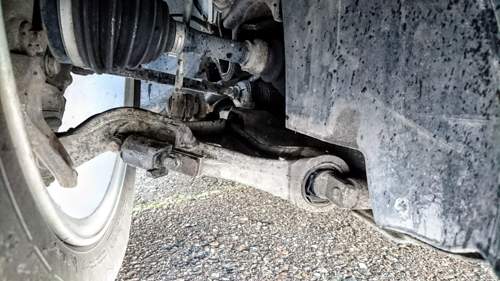

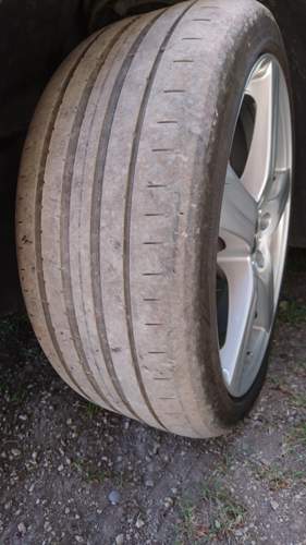

@rfeba
Hast Du bei Deiner Fahrwerkserneuerung auch die Querlenkerbuchsen (siehe Buchsen am Motorblock) einbezogen?
Trotz x-maliger Vermessungen fuhren meine neuen Vorderreifen innen blank. Erst eine Rüttel/Rotationsplatte der Dekra hat dann nach 2,5 Jahren und zwei Reifensätze die Ursache zu Tage gebracht...
Nach Belastung änderte sich jeweils erneut der Sturz, damit waren alle Vermessung sinnlos.

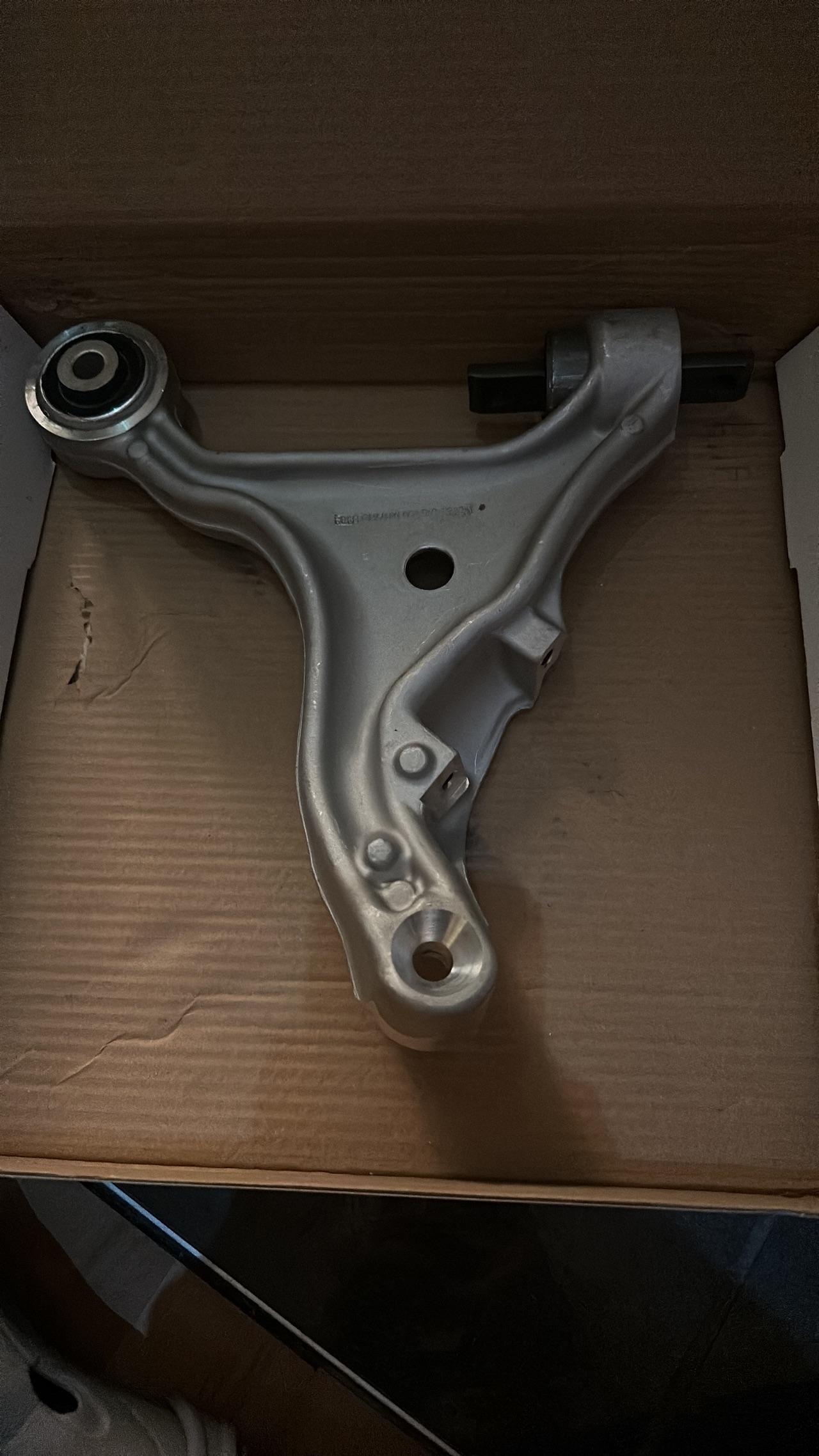

Welche meinst du genau? Die Querlenker habe ich als ganze Einheit vormontiert gekauft, also die beiden Buchsen, die Runde und die mit dem Metall Klotz & Gewinde waren schon drin.
Die einzigen Teile die noch Original von Werk aus sind, sind einmal die beiden Antriebswellen und Achsschenkel samt Radlager und der ABS Sensor. Sonst ist alles neu.
Oder meinst du eine andere Buchse?

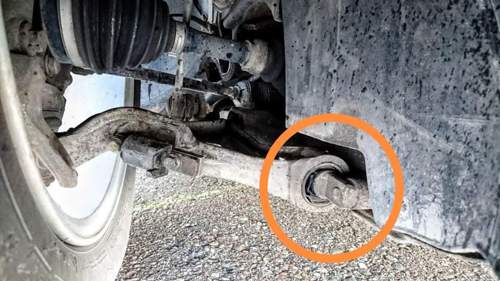

@Rfeba
Bei mir lag es an diesen (orange markiert) verschliessenen Querlenkerbuchsen.
Prüfe: Wenn das Auto auf der (Unterboden)Bühne / Räder frei hängend an dieser Stelle Spiel (Sturz) aufweist... ist eine Fahrwerkseinstellung unmöglich.

@AlarichV70II ja genau die sind automatisch neu gewesen mit den querlenkern. Danke für die Info 🙂

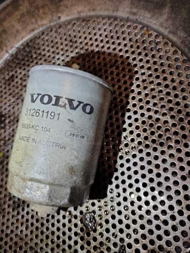

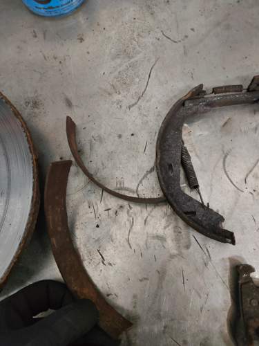

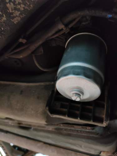

Heute gab es eine komplette hintere Bremse mit Handbremsbacken, BFK Wechsel komplett, Kraftstofffilter und Abdichten des Gebläsekastens unter der Scheibenwischer Abdeckung. Wenn das Datum auf den Filter stimmt war der Intervall ja rechtzeitig eingehalten :0!

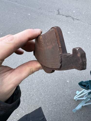

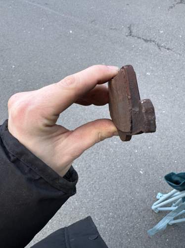

Ist schon letzten Mittwoch oder Donnerstag gewesen, aber Bremse hinten gemacht. Der alte Belag war fast kein Belag mehr sondern lediglich Trägerplatte. Aber jetzt wieder 2 Jahre TÜV 🙂
Handbremse habe ich erstmal gelassen, Beläge waren noch dick genug, und hatte keine Lust eine neue Baustelle aufzumachen, da es schon spät war.
