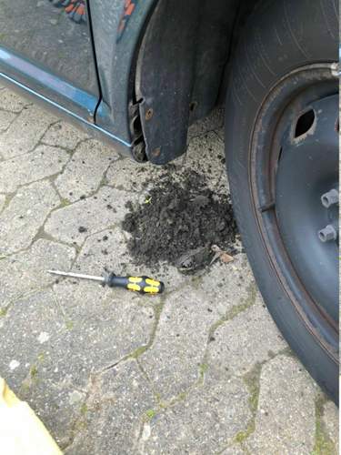

Ich habe heute die vorderen Radhausschalen aufgeschraubt und mal den Sand darin entfernt, ich denke das hatte nie einer vor mir gemacht an dem Auto
Radhausschale Golf 4 links
Radhausschale Golf 4 rechts

So wie die Kotflügel aussehen, warste nich der Erste.

Watt, so wenig?
Bei meinem war mindestens das doppelte drin.
Die Spitze der Beifahrertür hat schon Rost, da würde ich was gegen tun
Bei meinem war weniger drin :-)
Habe die Radhausschalen komplett ausgebaut, fahre bis zum Herbst ohne Radhausschalen, danach wird das Blech mit Fluid Film eingesprüht und dann kommen die aufbereiteten Radhausschalen wieder rein

Doch, bin der 3. Besitzer und vor mir war es meine Mutter die den Wagen hatte. Und davor war ein älterer Mann der hat da auch nix gemacht.
Das mit der Tür weiß ich, ist schon 2 Jahre so wird auch nicht größer.

Dann habt ihr scheinbar wenig Bäume in der Nähe. Wenn von oben nicht´s reingespült wird, bleibt da unten auch nix hängen.
Dem kann man abhelfen, indem man unten eine kleine Aussparung ausfräst.
Dann kann der Dreck besser rauslaufen.
am 2. Mai 2021 um 8:24
Ich hab die Schrauben von der Radhausschale dort weg gelassen und spül' ab und zu mal durch.
