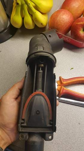

Ich manipuliere das Ding jetzt so, dass der golfo nur noch kaltluft ansaugen kann! Wenn er dauerhaft nur luft vom krümmer zieht scheint er sich irgendwie zu plagen!
20210320
Jetzt ist der Stift länger und damit das thermostat dauerhaft auf offen. Das bischen früher wärmer Motor ist egal jetzt wo es wieder warm wird.
Der Golf hat bei der AU erhöhte HC und minimal Co wenn man ihn testet mach dem er schön heissgefahren war auf der Autobahn.
Wenn er aber kalt ist und die endrohrmessung bekommt dann sind die Werte zuerst natürlich hoch werden aber immer besser sobald der Wagen etwas wärmer ist. Somit vermute ich dass zuviel Hitze wie in der chinesischen Medizin ein leberstau verursacht und der Golf nicht läuft wie er soll ... Die Tage kommt noch ein neues thermostat in die kühlmittelanlage weil er auch ständig auf 96 Grad kommt und dann der kühlerlüfter anspringt und beim fahren z.b bergab auf der Autobahn wo ich komplett vom Gas gehe und nur den Berg hinunter Rolle, die kühl Temperaturanzeige fast einen Strich wieder zurück geht!
Anscheinend werden in den Jahren die chemischen Substanzen in den thermostaten dickflüssig und die Dinger viel zu träge!
Scheiss VW Qualität, hat alles gerade mal 20 Jahre gehalten :-P

Diese non existente Klappe ;)

Oh geile idee

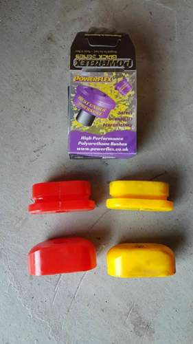

Ich bin vorletzte Woche das erste mal in diesem Jahr mit dem GTI gefahren und finde das Vibrieren des Lenkrades einfach Krass wenn man davor 4 Monate einen 6er Golf gefahren ist ;) Nun habe ich heute mal nach der Arbeit die gelben PU Buchsen in der Drehmomentstütze durch die Roten (gedacht nur für Dieselmotoren) getauscht und das "Zittern" des Lenkrades ist fast weg. Nun mal sehen wie es sich verhält beim stärkerem Beschleunigen bezüglich den Motorkippbewegungen.

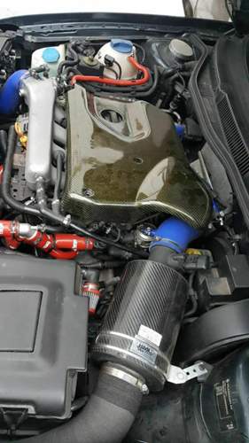

Edit: Achja, letztens auch mal die Carbon Motorabdeckung ausprobiert, aber das SUV und die Schläuche sind im weg :(
Powerflex
Carbon Abdeckung
Berichte mal bitte wie sich das dem kippeln verhält.
Meiner geht mir genau mit der Bewegung unglaublich auf den Sack, das ist jedes Mal nen Schlag in den Nacken..
Diese Powerflex Lager haben bei mir damals leider gar nix gebracht.

Was haste damit alles getauscht?
Also mein Kompletter 4rer besteht nur noch aus PU Lagern und er fährt sich schon präziser. Er ist zwar hart aber noch vertretbar.

Kann ich machen. Kann dir aber auch gleich schon sagen dass die Gelben wirklich empfehlenswert sind. Nur das Vibrieren im Stand... Allerdings habe ich damals auch das "Auge" in der Stütze mit PU gelagert wo es meistens heißt, lass es original.
Das Auge

Motorlager und Getriebelager.
Habe bei der Pendelstütze auch gelbe drin.
Mal ne Frage. Für was ist an der Pendelstütze der Ring wo die vordererste Schraube durch geht?
Lohnt es sich den auch zu verstärken?
Bei Materialien die weicher als Metall sind brauchst du immer so einen Ring, sonst würde sich die Schraube in das Lager einarbeiten und schnell zerstören. Mit dem Ring vergrößerst du die Auflagefläche, und die Schraube liegt bündig an.
Wenn du den Ring meinst den ich denke.

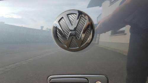

Mein Emblem am Heck hat heute mal ein wenig Carbon-Look abbekommen :D
Carbon Look
