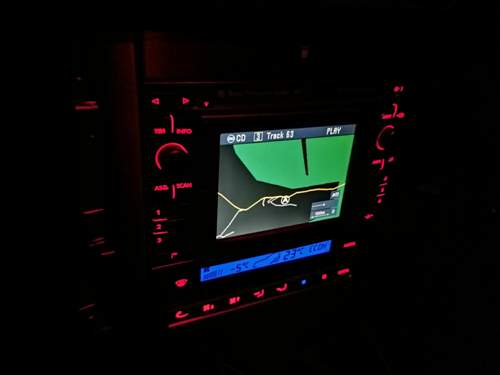

Originale High-End Komponenten wie das MFD, obwohl sie auch schon "Steinzeit" sind, gefällt mir schon sehr gut.
Ich möchte ja in mein A4 Cabrio auch schon ewig ein RSN-E Navi verbauen weil es einfach top zum Innenraum passt und nicht nach Nachbau aussieht.
Was mir noch aufgefallen ist: dein Golf hat ja zweimal den Schalter für die Heckscheibenheizung verbaut wenn ich das richtig am Bild erkenne. Ist da ein tieferer Sinn dahinter oder einfach nur der Optik wegen?
ich frag mich wie du das mit dem Bluetooth realisiert hast @Munu33
@Hansilang der zweite Schalter war einmal für meine gebastelte, abschaltbare Fußraumbeleuchtung, welche ich vor kurzem ausgebaut habe. Hab den Blinddeckel allerdings verlegt, deshalb sitzt der noch drinnen. Ein Adlerauge hast du ;)
@DerNico97 ich hatte am Delta EIN Bluetooth Kit von Anycar (von Ama**n). Dieses wird statt dem CD-Wechsler am Radio angeschlossen. Da das Delta den neuen Quadlock-Stecker hat, habe ich fürs MFD den Adapter gebraucht. Der ist auch schon für CD-Wechsler "verkabelt", so funktioniert das plug and play

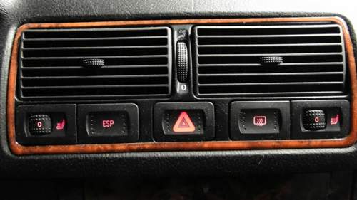

@Munu33 - jaaa, so ein MFD würd mich auch noch jucken... leider sind die Dinger gebraucht immer noch schweineteuer - naja, schau ma mal ob ich auf die Rostkiste noch ein Jahr Pickerl (TÜV) bekomme... Das wäre jetzt nämlich fällig - evtl. mach ich mir dann den Spaß. Sieht schon super aus :)
@Hansilang - Hab z.B. in meinem keine Sitzheizung - aber die Schalter verbaut (e-bäh, 12€ für beide) - ich mag nämlich auch keine Blinddeckel ;) Habe nur die Beleuchtung mit 'Stromdieben' hinten angeschlossen, sieht auch Nachts aus wie Original :)
Nur, daß halt der Ar... nicht warm wird :D:D:D
LG, Mani
EDIT: bei solchen Gelegenheiten / Detailfotos merke ich immer wieder, daß ich den Kleinen wieder mal "entstauben" müsste... :D
Schalter 1
Schalter 2
Schalter 3 - staubig :(

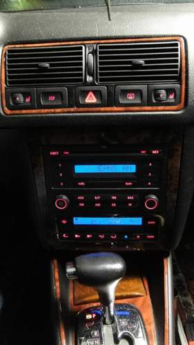

@motzendorfer schrieb am 1. Dezember 2020 um 19:46:24 Uhr:
[ein paar Bilder]
Ist ja cool ... :eek: ... Dein Auto erkennt sogar was Du gerade für eine Hose trägst? ... :D
Klar - ist ja ein intelligentes Kerlchen :D:D:D
Nein, da lief gerade von Truck Stop die Nummer "Jeans and Country Music" - aber hast Recht, kommt irgendwie gut rüber :D
@xy_freising schrieb am 1. Dezember 2020 um 23:07:06 Uhr:
[ein paar Bilder]
Der hat gedauert :D
Und @Munu33 hats geklappt? Hast beim Siemensstecker nur das gala-signal abgegriffen oder auch rückfahrsignal? (Ich hab immer nur das galasignal genommen) Einbau MFD war von der Verkabelung eigentlich immer recht easy, viel nerviger war dass das Gerät auch bündig in den DoppelDin-Schacht kam, irgend ein Kabel dahinter störte immer
@Johnny2nd also im großen und ganzen hat's funktioniert. Am Siemens-Stecker hab ich nur das Gala angeklemmt.
Noch findet das Navi die Position vom Fahrzeug nicht, vielleicht muss ich eine Zeit lang fahren bis er es erkennt. Und der obere Teil der MFA funktioniert nicht. Ich habe die drei Kabel vom grünen Stecker am Radio zum grünen Stecker am Tacho (Pins 30, 31, 32) gelegt, KI sowie Navi dafür codiert, aber es geht nicht. Vermutlich deswegen, weil ich die TMC-Box nicht verbaut habe. Liege ich richtig, dass die MFA-Daten bei gewissen Versionen des MFD über die TMC-Box zum Tacho laufen? Ich habe Version D verbaut
So wie ich das kenne: Tmc-box spielt nur bei version G eine Rolle
Muss so gehen, sonst hast du noch einen Verkabelungs/Codierfehler. Ich hab zwar die TMC Box, aber wird auch ohne Box im Tacho angezeigt... Ebenfalls Version D.
Ich empfehle außerdem dringend, die ABS Sensoren anzuklemmen, das MFD läuft dann deutlich besser!
Fahrzeugposition sollte er sofort finden, du kannst auch ANzahl der empfangenen Satelliten anzeigen lassen. Wenn er 4 oder mehr hat, muss er die Position kennen, sonst stimmt irgendwas grundsätzlich nicht.
Wenn du das MFD "neu" eingebaut hast, empfehle ich eine generelle Funktionsprüfung...
Bei meinem sind intern schon Elkos fertig; sobald das Gerät auf Betriebstemp kommt, hab ich bei der Rückfahrcam durchrauschendes Bild... Wenn ich mal Langeweile habe (so schnell aktuell nicht der Fall), muss ich mal die Elkos durchtauschen, da mich das doch etwas nervt.
Immerhin ist mein "Alu gebürstet" Dekot Set nun fast fertig ^.^
Ich hab vom Schrott aus einem Bora ein eher fertiges "Alu Netzdekor" Set ausgebaut und mühevoll den Lack + Druck von den Teilen abgeschliffen und in "Alu gebürstet" verwandelt und eine Schicht Klarlack draufgezogen.
Muss aber nun die Griffmulde in der Fahrerseite + Beifahrertürgriff nochmal schwarz nachlackieren und dann über alle Teile mit 2K Klarlack rübergehen, da normaler Klarlack zu schnell abnutzt bei den Griffen...
Das "Alu gebürstet" sieht aber schon echt gut aus, wenngleich das sehr mühevoll war...
Pro Teil mehrere Stunden an Zeitaufwand -.-
Oh mann, dann hab ich wohl falsch eingepinnt. Ich habe die drei Pins vom T20 (rot, für alte Tachos) ausgepinnt, durchgemessen und am grünen für den Tacho wieder rein. Hab even mit VCDS ausgelesen, dass es eine Unterbrechung beim Zweitdisplay sowie bei der Naviantenne gibt. Wahrscheinlich sind mit Einbauen die Stecker herausgegangen. Satelliten hatte ich gestern kurzzeitig 4, heute 0. :(
Mir ist derweil wichtig, dass Radio und Bluetooth gehen. Vielleicht überwinde ich mich am Wochenende nochmal, das Ding ausbauen

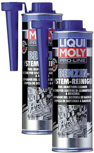

Hab Meinem heute abend sein Fläschchen* gegeben:p
denn ich brauch bald TüV
*Fläschchen = kleine Flasche

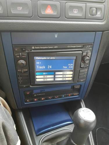

@Munu33
topp&edel....aber die Mittelkonsole ranzig gelassen...
Lüfterstufe 5 wär mir auf dauer zu laut
Ich hab meine Zierblenden damals auch bearbeitet.....mit einem blauen Edding :D:D:D
Kann/Könnte man eigentlich den internen UKW-Tuner auf DAB+ aufblasen?
LiquiMoly
Dekor in blau
@Munu33 wo hast du denn den gps-empfänger platziert? Auf dem A-brett oder irgendwo magnetisch im Inneren an eine Träger?
