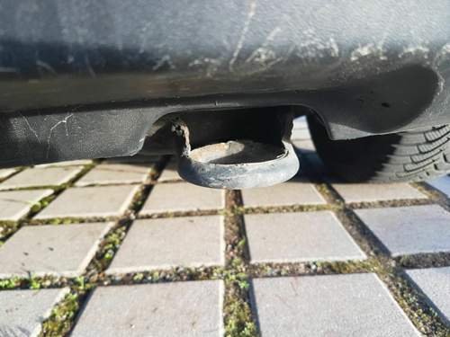

Schon wieder geklaut. Solche Wi**ser...
Ach komm ihr verliert die Teile doch...wer soll denn sowas klauen
Hab ich mich auch gefragt. Man sieht wenige Golf, die die Kappe noch haben.
Ich habe sie mit einer Schraube gesichert. Die muss man raus drehen bevor man sie ab bekommt. Alternativ Gewalt. Glaub mir, abfallen konnte die nicht.
... klebe sie fest... :p :cool:
Vielleicht wo hängen geblieben?
vielleicht wollte einer nachsehen, ob der Autoschlüssel da drin ist :D

Und ich dachte immer, Antennen wären begehrt...aber ein banaler Deckel?:rolleyes:

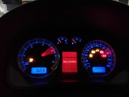

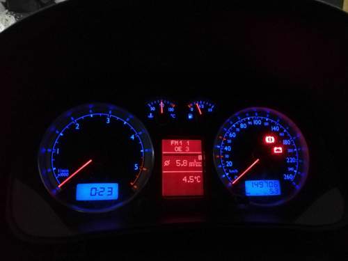

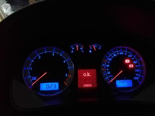

So, heute ist endlich mein lang ersehnter FIS-SportEditon Tacho gekommen. Flott eingebaut, den EEPROM beider Tacho ausgelesen und @Mr_Bensinstopp hat mir den neuen freundlicherweise bearbeitet mit einigen Extras (Willkommen, RKA, Zeigerwischen, Zeigerbeleuchtung, und Kilometerstand angepasst). Vielen Dank dafür. Auch an @JulHa ein Danke für die freundliche Hilfsbereitschaft, für dich finde ich auch mal eine Arbeit :D
BTW: ich dachte mir zuerst, dass der obere Teil des FIS schwarz bleibt, weil kein Navi angeschlossen ist. Aber wahrscheinlich, weil das Delta ein Can-Bus-Radio ist, wird es das übertragen oder?

An einem Inbus?

Müsste über die letzten drei Pins im grünen Stecker gehen, soweit ich weiß. Zumindest ists beim MFD so.

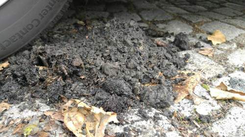

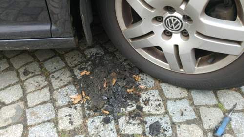

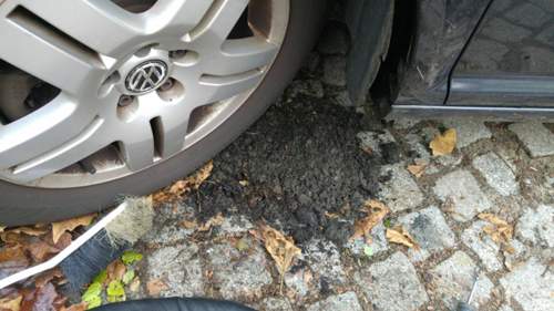

Tjo, ich hab heute mal das Gartenhäuschen geleert.
Ist ja unglaublich, was sich da ansammeln kann...
Hat aber wohl der Vorbesitzer schonmal gemacht, da war ne Menge Versiegelung drin und zum Glück kein Rost.
Ich werd da aber wohl trotzdem regelmäßig jetzt saubermachen, das war das erste Mal in den knapp 4 Jahren, wo ich den Wagen hab.
Wie oft sollte man da saubermachen? Reicht 2x im Jahr?

Mach ich auch immer. Ist Modellübergreifend. Ich machs beim Golf 6 und Touran, dann ausblasen und UBS240 drauf. Die Autos beginnen immer an den gleichen Stellen zu gammeln. Hinten auch.
Ja, aber wie oft? :D
