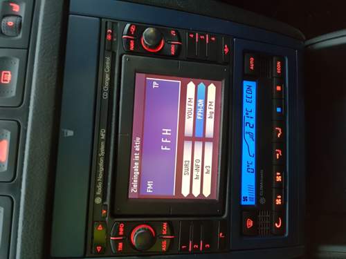

So nachdem heute der Aussentemperatursensor meinte es wäre draußen nur -3 Grad Celsius, hab ich ihn mal ausgebaut und gereinigt, das half jedoch nicht.
Erst das Abklemmen der Batterie brachte den gewünschten Erfolg (auch ausm Forum der Tip)
Bei dieser Gelegenheit wurde die etwas rostige Halteklammer des bösen Sensors noch abgeschliffen und frisch lackiert.
Ebenso wurde die Handschuhfachleuchte wieder durchs Einstecken des Steckers wieder zu neuem Leben erweckt (vermutlich beim Einbau vom Yatour-Player vergessen...).
Außerdem wurde der Bora heute komplett gewaschen und anschließend poliert + versiegelt sowie die Fußmatten und Sitze gereinigt.
Grüsse aus Südfranken
@arpet schrieb am 16. Februar 2019 um 15:03:34 Uhr:
So nachdem heute der Aussentemperatursensor meinte es wäre draußen nur -3 Grad Celsius, hab ich ihn mal ausgebaut und gereinigt, das halt jedoch nicht. Erst das Abklemmen der Batterie brachte den gewünschten Erfolg.
Ebenso wurde die Handschuhfachleuchte wieder durch einstecken des Steckers zu neuem Leben erweckt (vermutlich beim Einbau vom Yatour-Player vergessen...).
Dann wird der Fehler mit dem Temp-Sensor wieder kommen.
warum, und was kann man dagegen machen? Ich hab aber heute gleich noch Kontaktspray an die Kontakte gesprüht.

Ja, laufen denn deine beiden Temperaturanzeigen synchron, oder nicht?
Ja, sie haben bei minus 3 angezeigt und jetzt zeigt das KI 12,5 und die CT 12 Grad an...
Was wäre denn wenn sie nicht synchron wären?
@arpet schrieb am 16. Februar 2019 um 16:10:18 Uhr:
Weil die Climatronic keine "halben" Sachen anzeigt?
Climatronic
Wenn sie synchron laufen, dann hat der Sensor einen weg.
Wenn sie nicht synchron laufen, dann ist es so, wie Tommes 32 es beschrieben hat. (dann klappt die Kommunikation zw. CT und KI / Sensor nicht.
@Markus Jetzt geht die Anzeige ja wieder richtig, also sollte sich das erledigt haben. Als ich den defekten Sensor abgesteckt hatte, hat sich im KI die Anzeige nämlich auch nicht verändert, deshalb hab ich die Batterie mal abgeklemmt - wie im Thread beschrieben.

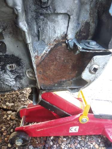

Ich hab heute die Innenverkleidung der Kotflügel demontiert und das Biotop entfernt!!!
Da hinter war es natürlich rostig,hab alles gründlicher sauber gemacht,mit Rostumwandler behandelt und dann mit Unterbodenschutz/Steinschlag behandelt!Wahnsinn was da Ablagerungen drin war...Naja,jetzt kann er da nicht mehr so leicht rosten,werde jetzt jedes Jahr die Verkleidung demontieren!
