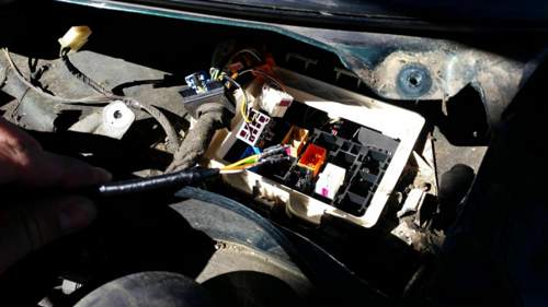

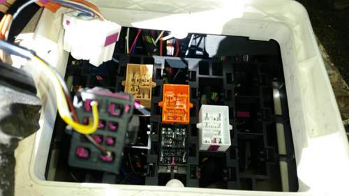

So, nachdem letztens der GRA Hebel rein kam, habe ich heute weiter verkabelt.
Wie schon gedacht, musste ich die Leitungen von der E-Box zum Motorsteuergerät auch ziehen.
Dafür habe ich mir vor ein paar Tagen aber schon ein Kabelbaum gebastelt.
Schön und in Ruhe mit nebenbei Putzen und Schmieren von Wischergestänge, etc. dauerte das vier Stunden.
Freischalten klappte, Messwerte passen. Regeln tut die GRA auch.
V5 AQN BJ/MJ 2001/02 Leitung von E-Box zu MSG vorhanden
1.6er 16V ATN BJ/MJ 2000/00 Leitung nicht vorhanden
1.8T 20V AUM von @gaghunf BJ/MJ 2001/01 Leitung nicht vorhanden
Habe auch festgestellt, dass der 1.8T, sowie der 1.6er schon den Kupplungspedalschalter verbaut haben und es sogar ein DAU-sicheres System ist. Wenn man ohne Kuppeln in den Leerlauf schaltet, schaltet die GRA nach wenigen Sekunden ab, nachdem er langsam die Drehzahl erhöht, die Geschwindigkeit aber nicht (indirekt) proportional ansteigt.
Kabelbaum 1
Stecker 1
Stecker 2
+2

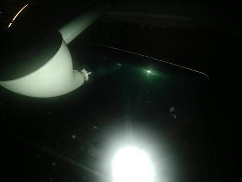

Hab gestern endlich mal erfolgreich den originalen Regensensor und einen automatisch abblendbaren Spiegel aus dem Golf 5 verbaut, nachdem die Scheibe mit dem Regensensorhalter schon seit 3 Monaten drin ist... Kam einfach vorher nicht dazu :(
Auf Wunsch liefere ich auch gern Bilder.
Kugelkopfthematik Golf IV / V beim Spiegel:
habe zuerst vom Golf V Kugelkopf einen Abdruck mit Alginat gemacht und den Golf IV Kugelkopf mit Epoxy entsprechend "vergrößert". Hielt auch wunderbar, obwohl es echt übel ist, den Sicherungsring wieder draufzubekommen (Alternativlösung für "Faule": schraubbare Schlauchschelle).
Als ich den Spiegel samt Halter dann dran hatte, stellte ich fest, dass das kacke war.
Warum?
Der Golf IV Spiegel hat seine Halterung hinten, der Golf V Spiegel oben.
Man kann den Spiegelfuß / Kugelkopf aber "falschrum" auf die Halterung an der Scheibe schieben, tut dann trotzdem, Spiegel hängt allerdings ca 3 - 5 cm tiefer.
Problem an der Sache:
Die Plastikverkleidung des Spiegelfußes passt dann nicht, da sie das Loch für das Röhrchen zum Dachhimmel dann auf der falschen Seite hat.
Nun gibt es zwei Lösungsmöglichkeiten:
a) - "Loch" in der Plastikverkleidung mit Epoxy zuschmieren / schleifen / überlackieren; auf der anderen Seite dann besagtes Loch bohren. Einfachere Variante.
b) - Golf V Spiegel mittels Plastikkeilen (oder extrem vorsichtig mit Schraubenziehern) komplett zerlegen. Halterung mit Loch nach oben für großen Kugelkopf kann man im Spiegel abschrauben.
- den alten normalen Spiegel zerlegen. Mittelteil mit Kugelkopfaufnahme aussägen / dremeln / whatever.
- in die Rückseite des Ver Spiegels Loch ( ~2cm Durchmesser) mit Forstnerbohrer bohren. Ausgesägtes Teil mit Kugelkopfaufnahme von innen einkleben.
- flaches Plastikteil für die alte ursprüngliche Kugelkopfaussparung oben des Golf V Spiegels aus der Rückseite des normalen IVer Spiegels sägen. Mit Epoxy einkleben und somit das Loch der Originalaufnahme lückenlos zukleben.
- feilen, Kleber einfüllen, feilen / schleifen / Schicht Filler auftragen/ schleifen / nochmal fillern /schleifen / lackieren (Wagenfarbe) / schleifen / polieren / lackieren mit Klarlack.
- Kugelkopf montieren. Spiegelrückseite dazu auf eine große Nuss legen, so dass die Öffnung nach unten zeigt und die Rückseite mit dem eingeklebten Kugelkopfhalter vollständig auf der Nuss aufliegt. Mittels eines gezieltes Hammerschlags Spiegelhalter/Kugelkopf in die Aufnahme prügeln.
- Spiegel wieder zusammenbauen, Kabel durch die neue Aufnahme nach außen führen.
Anspruchsvollere Variante.
Dürft raten, welche Variante ich gewählt habe... xD
Optional:
wenn ihr den Golf V Spiegel eh schon zerlegt habt, überlegt euch, ob ihr jeweils an den Plus und Minuspol am Spiegelglas selbst zusätzlich zu den vorhandenen Adern noch je eine anlöten wollt und ebenfalls nach außen führen wollt. Dann könntet ihr auch über automatisch abblendbare Außenspiegel nachdenken, diese werden parallel an diese Adern angeschlossen.
Golf V Außenspiegel passen nicht ohne Weiteres an den Golf IV.
Ich habe noch nicht recherchiert, ob Gentex für irgendein anderes Automodell ebenfalls jene Spiegelgläser herstellt, die in die Golf IV Spiegel passen könnten bzw ob es andere Außenspiegel mit den Gläsern gibt, die an die Golf IV Aufnahmen passen...
Ohh Mann... Viel Arbeit :o
Gerne Bilder hochladen, so ganz blicke ich nämlich noch nicht durch :D
Nachtrag:
Besser einen Passat B6 Spiegel kaufen, den gibt es ebenfalls für ~30€ und hat die Öffnung an der richtigen Stelle hinten, wie ich aus meinem eigenen Post eben ersehen habe xD
Da passt die Alginat-Taktik dann. Alginat gibt's zum Spottpreis bei Amazon, und was Besseres um Abdruckformen zu machen gibts nicht... Als Epoxy um den Kugelkopf zu vergrößern hatte ich Pattex Stabilit genommen.
Das bekommt man zur Not auch nochmal reversibel ab (musste ich auch machen), aber hält sonst 1A!
Vom Schaffensprozess habe ich leider keine Fotos gemacht *sfz*
Und dieses eine hier ist eben in der Tiefgarage entstanden und sieht ziemlich bescheiden aus, ich versuchs heute Abend mal im Freien.
Innenspiegel
