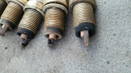

Ich habe mich heute schon früh ans Werk gemacht und meine 5 Zündkerzen gewechselt. Als ich die Alten draußen hatte, hatte ich das Gefühl, dass diese nicht richtig festgezogen waren. Zuletzt hatte ich sie vor ca 2 Jahren gewechselt, und sogar mit dem Drehmomentschlüssel nachgezogen. Anscheinend war dieser sehr ungenau.
Ihr könnt ja mal eure Meinung zu den Bildern abgeben. Bei Zylinder 1 war sogar ein Riss in der Masseelektrode zu erkennen. Ich hoffe ihr könnt den auf den Bildern auch gut sehen.
Festgezogen habe ich die neuen Zündkerzen diesmal ohne Drehmoment Schlüssel, so fühle ich mich sicherer, dass ich nichts abbreche/abreiße.
Die Teile in welchen die Stabzündspulen stecken, habe ich vorher gereinigt und mit Schleifpapier von etwaigen Roststellen befreit. Danach alles mit dem Staubsauger ausgesaugt.
Nach dem Wechsel lief der Motor in der Warmlaufphase schon deutlich ruhiger mit weniger Vibrationen. Eine längere Probefahrt wird später noch gemacht.

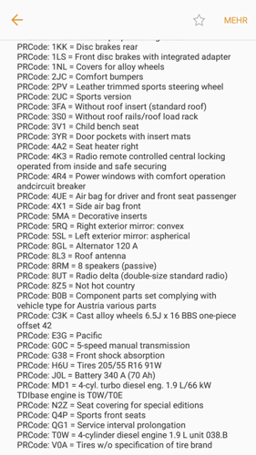

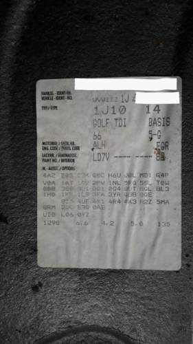

Ich hab heute mal meine PR-Codes entschlüsselt und bin erstaunt was mein Basis-Golf doch alles hat :D. Jedoch bin ich bei drei Ausstattungscodes stutzig geworden:
-4A2: Sitzheizung rechts: hab ich nicht, weder Stecker unterm Sitz noch Schalter in der Mittelkonsole
-3V1: Kindersitzbank: hab ich irgendwie auch nicht
-5MA: Dekoreinlagen: hatte ich auch nicht bis ich sie nachgerüstet habe
Naja, schade. Dafür Ausstattung "Sport Edition" und dann nochmal "Pacific" drauf. Hammer! ;)

Sicher? Das war doch diese aus der Sitzfläche herausklappbare Sitzerhöhung für Kinder. Die sah schon recht unscheinbar aus.

@Wendtland Ja da bin ich mir sicher. Hab leider etliche male genauer hingesehen, rumgedrückt und rumgezogen. Leider kam nichts heraus. Ich hab diese integrierten Kindersitzte im Netz einige male gesehen. Ist echt ne nette Idee. Das wär schon nett wenn ich solche hätte. Leider...
die sind doch optional seit dem Golf IV in allen Gölfen und Passats erhältlich, sind aber recht selten. Suche schon länger ne Rücksitzbank mit den Kindersitzen für meinen B6er Passat als Sportline Ausführung, war mir aber bisher nicht vergönnt...
