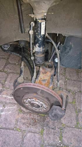

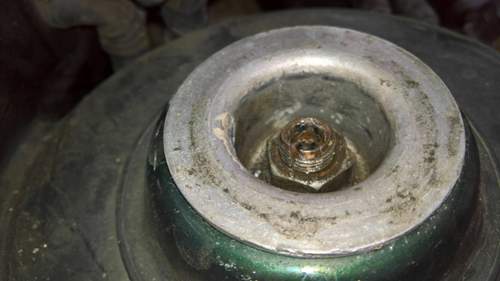

Mh, erfolgreich habe ich den Stabihalter + Gummi auf der Beifahrerseite gewechselt... Rep. Satz hat allerdings nicht gepasst, musste was vom Gummi wegdremeln, sonst hätte man den unmöglich wieder angeschraubt bekommen.
Nicht so erfolgreich habe ich angefangen, Dämpfer und Feder auf der Beifahrerseite zu wechseln. Nachdem ich meine Nachbarn heute hämmernd in den Wahnsinn getrieben habe (Feiertag!), ging das Sch**** Federbein unten nicht raus. Nachbar gab mir den Tip, einen Imbus anzuschleifen und in die Nut zu stecken und zu drehen, dann war es unter Einsatz von Federspannern möglich, den Dämpfer nach oben zu drücken und unten rauszuholen.
Ich so innerlich: "yay, geschafft!!"
Auto so: "freu dich nicht zu früh!"
Imbus angesetzt, gekröpften Schlüssel ebenfalls, Zug drauf gegeben ---> brösel...
Hat jemand schlaue Ideen? Schlagschrauber ist leider nicht vorhanden...
Oben
Unten
Du kannst einen etwas größeren Torx reinschlagen. Aber fürs nächste Mal ist das auch schlecht...
Die Idee einen Spreitzer selbst zu bauen war gut. Gibt es auch als Nuss.

Zum Spreizen des Radlagergehäuses gibt es ein Spezialwerkzeug, so eine Nuss mit einem ovalen Einsatz, damit spreitzt man den Spalt von 5,5 auf 8,5mm. Das Ding lohnt sich, muss ja nicht von Hazet sein.
Wegen der Domlagermutter:
entweder zersägst du sie mit einem Dremel, oder Einer Versucht unten die Kolbenstange mit einer Wasserpumpenzange etwas festzuhalten, und oben mit dem Schlagschrauber lösen.
Es könnte auch helfen die Vorspannung der Feder weg zu nehmen, mit einen Federspanner.

@markus: Wasserpumpenzange kannste mal voll vergessen... Hab mir extra sone Zange ausgeliehen, die man ansetzt und mit ner Rändelschraube dann noch festziehen kann, und die Rändelschraube dieser Zange dann mit einer Wasserpumpenzange (langer Hebel) angezogen, saß bombenfest (dachte ich). Drehte auf dem Chrom dann aber doch frei, dem Moment, wo ich oben den Schlüssel angesetzt und gedreht habe--> Griff ins Klo.
Dann dachte ich auch an den Dremel, der kommt aber nicht tief genug in diese Mulde rein, zumal das eine Mutter mit Kragen ist...
Was blieb, war das gute alte Ausbohren in mühevoller Kleinarbeit. Danach musste ich nochmal zu VW, denn wenn man oben nix zum anpacken hat, lässt sich auch die zweite Kragenmutter, die den Federteller fixiert, nicht lösen --> Dremel frei. Die Dinger bekommt man leider auch nicht im Baumarkt, M14 Feingewinde führt Bauhaus leider nicht... Musste also für abartige 16 € die beiden Muttern sowie die 2 Schrauben, die den Stoßdämpfer unten fixieren, kaufen.
Nun sitzt neue Feder, Dämpfer und das ganze Anbaugeraffel in ebenfalls neu zumindest vorn rechts schonmal drin.
Dann waren wir schwimmen, wollte mir den Tag nicht mit Ausbohrversuch No. 2 versauen, kommt morgen dran.
Hab den Dämpfer aber schonmal unten raus, diesmal ohne stundenlanges Hämmern, dank dem Eigenbau-Spreizer.
Nachtrag: mir fiel gerade noch ein, dass ich morgen meine Wasserpumpenzange noch ruinieren könnte, indem ich die mit nem Federspanner zusammendrücke; befürchte aber, rutscht trotzdem durch...

Du hast Recht, die Kolbenstangen der Dämpfer sind extrem gut gehärtet.
So, vorne ist alles fertig. Morgen dann hinten... sollte hoffentlich unproblematisch sein :X
