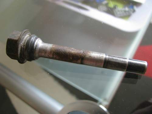

Am Golf den ich betreue die neuen Sommerreifen samt Alus draufgemacht. Dabei leider festegestellt, dass der Bremssattel hinten rechts wohl klemmt, die Bremsbeläge sind fast bis auf das Trägerblech runtert und es sieht auch so aus als wär die Scheibe mal etwas heis geworden.
Heist nächstes WE ist ein neuer Bremssattel fällig. Fahrzeug wird erstmal nicht weiter bewegt. Bei mir heist es dann immer ich habe nichts davon gemerkt. -.-
Kenne das Problem aber zur genüge von meinem A3.
@pepper02 ,
Vielleicht sind es nur die Gleitbolzen.
Img-4388
Bei meinem A3 waren es auf einer Seite die Gleitbolzen, alles sauber gemacht und neu gefettet aber trotzdem war letztendlich ein neuer Bremssattel fällig. 2 Monate später auch der auf der anderen Seite Habe ihn wieder gängig gemacht aber einmal die Handbremse fester angezogen und er hat gehangen.
Beim Wechsel werde ich es ja sehen ob es die Gleitbolzen sind und die mache ich dann ehh sauber und fette sie neu aber das mit dem Bremssattel tu ich mir nicht nochmal an. Habe bei meinem draus gelernt und bei einem Golf Bj. 98 würde es mich nicht wundern, wenn der schwergängig ist. Wie gesagt werde einen neuen verbauen. Von den Kosten her hält es sich ja in Grenzen. Neue Bremsen sind hinten ehh fällig und liegen schon hier aber jetzt halt auch noch der Bremssattel.
Trotzdem danke für den Tipp.
