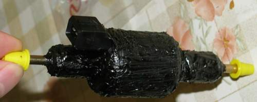

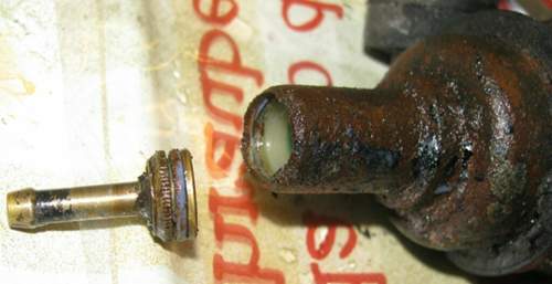

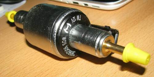

Achtung: die Komponenten: Dosierpumpe, Schlauchschellen der Spritleitungen und diverse Schellen sind nicht vor Korrosion geschützt. Das gibt später große Probleme. Als ich mal die Teile ausgetauscht habe, habe ich vorgesorgt:

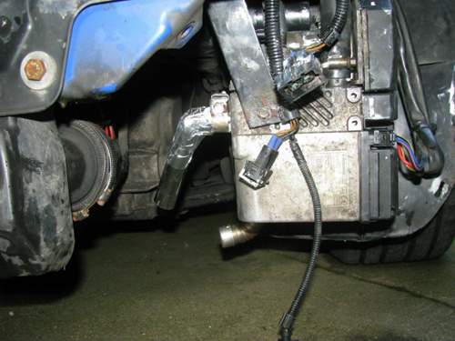

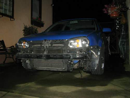

Webasto liefert für die Standheizung selbst so eine abgewinkelte Stahlplatte als Trägerplatte mit.
Diese wird mit 3 Schrauben nach oben hin verschraubt. Man nutzt dabei 3 vorhandene Bohrungen in dem Blech wo auch die Batterie drauf sitzt.
(Ich glaube zumindest dass es diese Borhungen schon gab)
Viel Rost war dort aber nach 14 Jahren nicht zu sehen, da der Bereich dort im großen und ganzen trocken bleibt.

Und die Befestigung der Dosierpumpe am Unterboden?
@alteautosfreund schrieb am 5. Januar 2017 um 14:18:36 Uhr:
Die ist am Unterboden mit so einem Haken in den Unterboden eingehakt.
Zusätzlich habe ich sie noch mit dicken Kabelbindern an das Handbremsseilt mit befestigt.
Liegt aber alles im Außenbereich, und ist daher der Witterung ausgesetzt.

Achso, naja.. hier ist es eine Thermo Top E.
Meines Wissens wurde sie nachträglich verbaut, aber exakt nach Leitfaden von Webasto.
