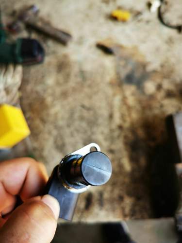

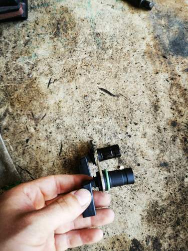

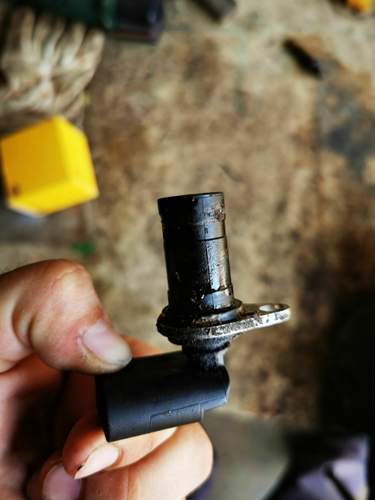

Heute den Kurbelwellensensor getauscht von unten. Unterbodenschutz und die Metallplatte, sorry weis den Namen nicht haha Versteifungsplatte? Jedenfalls zwischen dem Querlenker Lager und dem Ölwannensensor kommt man mit det Hand an den Sensor, unterhalb des Anlassers und dann im Blindflug aufschrauben. Ich habs mit kleiner Ratsche, kleine Verlängerung und einem Torx 30 gemacht weil mit dem Imbus kommt man nur mit der langen seite rauf und dann hat man keine Chance bei dem Platzmangel mit 2 Fingern 🙂 jedenfalls er war kapput hab ich dann beim drücken gemerkt das er Öl rauslässt.. Schwer zu erklären. Ich hab es gemacht, weil das Auto wenn es Warm ist sehr schlecht startet, nur ganz selten mal Ordentlich. Im kalten Zustand alles perfekt.. NWS sind auch neu alles von Hella und im Fehlerspeicher sind alle 3 auch raus nur er startet immernoch schlecht. Jemand ne idee?

Wo kommt der Sensor her und steckt er wirklich bis hinten drin?
