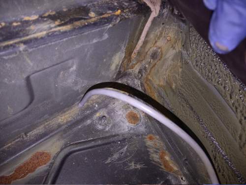

Heute gesehen dass mein Kühlflüssigkeitkanister im Kofferraum ausgelaufen ist…. Ist nur das Batteriefach betroffen. Diese und die Bleche also ausgebaut und trocken gewischt. Leider ist ein kleiner Schmierfilm zu erkennen, weiß jemand wie ich das sauber bekomme? Bzw richtig trockne / evtl versiegele? Flüssigkeit war bestimmt einige Tage drin. Sieht aber nicht schlimm aus
Spülmittel und danach schön nachspülen würde ich sagen. Schön Lüften und trocknen lassen. Danach würde ich Hohlraumfett Reinschmieren.
An meinem haben die Vorbesitzer weshalb auch immer, die Batterieentlüftung entfernt und mein Fach war von Batteriesäure angegriffen. Habe es schön geputzt damals, danach Hohlraumfett und seitdem ist es Rostfrei

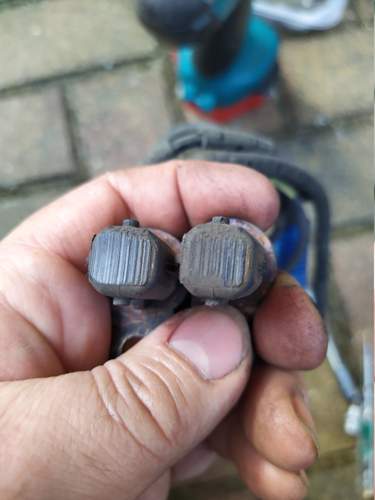

Ich habe Fehler im DSC gehabt, hat teilweise grundlos geregelt und dann gingen sämtliche Warnlampen an.
Beide Randdrehzahlsensoren hinten sind angeschliffen.......
Habe die Sensorringe mit Sandpapier sauber gemacht und mit fett konserviert. Ich hoffe jetzt funktioniert wieder alles 😁

Gibt es die Ringe am E46 nicht zu kaufen? Am E92 gab es die leider nicht. Musste 2 neue Antriebswellen verbauen lassen
Ja die Sensorringe gibt es einzeln.......
ABER zum Tausch der Sensorringe müssen die Antriebswellen ausgebaut werden, wobei zu 99,8% die Radlager kaputt gehen....... 😕
Also ich habe die 0,2 Prozent vollbracht? 😁
Und bei meinem Glück sind die Antriebswellen nach 21 Jahren so fest, das ich die nicht raus bekomme...........
