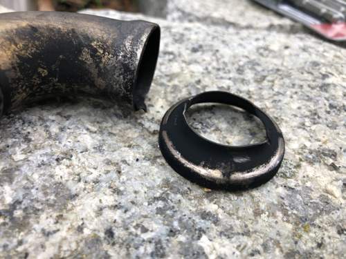

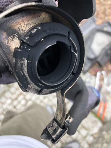

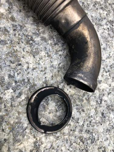

Ich bin Mittwoch mit einem gerissenen AGR-Kühlerrohr liegen geblieben. Heute habe ich es getauscht. Im Foto sehr ihr alt gegen neu. Ich habe es noch nie gehört oder gesehen, dass das Rohr reißt. Fande ich doch irgendwie verwunderlich.
Außerdem eine kleine Frage. Auf dem letzten Bild seht ihr meinen Keilrippenriemen. Ist der Zustand für euch kurz vor zwölf oder eher so „ja muss man bald mal ran“.

@Orangenkopf uff der Riemen sieht echt nicht gut aus! Sehr brüchtig, der ist bestimmt schon sau hart. Ich würde den schnellst möglich tauschen. Wenn der mal reißt, dann kann das böse enden :/
Riemen habe ich gestern noch getauscht! Zusätzlich das Haupt- und AGR-Thermostat. Bin überrascht wie schnell er doch warm werden kann :)

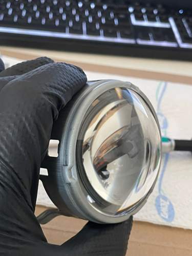

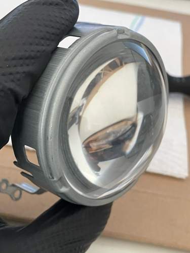

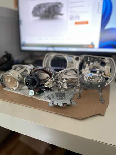

Die Xenon Scheinwerfer wieder auf Stand gebracht. Die retrofitlab Projektoren kamen wieder raus, dafür die originalen Linsen rein. Gereinigt wurden sie auch damit man bisschen mehr Sicht hat.
In dem Sinne wurde auch das defekte, mal „aufbereitete“ Steuergerät ausgetauscht gegen ein neues.

Das sieht doch sehr sauber aus,:cool:
ist das ein Riesenakt die Dinger zu zerlegen?
Meine sehen zwar noch gut aus, aber man sieht ein leichten Belag auf der Lupe…
Und welche Reinigungsmittel hast du benutzt?
Ich habe das nun in eine Stunde pro Scheini ohne jegliches Stress gemacht und mit Hund streicheln nebenher.
Zum Reinigen habe ich einzig zwei Microfasertücher benutzt aus der Autopflege, also schöne dicke Dinger. Kannst noch etwas Wasser nutzen wenn du magst aber „trocken“ reicht vollkommen aus
Sind die Streugläser sind nur mit Affenkitt abgedichtet?
Werde mich mal in einer ruhigen Minute damit auseinandersetzen… denn dieser leichte Belag auf der Linse ist mir schon seit längerem ein Dorn im Auge. :D
Da ist eine richtige Dichtung verbaut. Wenn diese noch nie getauscht wurde sollte man die mal tauschen.

Bei Limo und Touring sind die Streuscheiben abnehmbar und dahinter eine Dichtung die man tauschen kann.
Coupe und Cabrio sind die Streuscheiben eingeklebt.
@donBogi schrieb am 10. Mai 2023 um 04:10:00 Uhr:
Du hast einen VFL oder? Hatte der auch solche Halter?
Die zu Lösen ist der Horror an den FL Scheinwerfern.

FL. Habe diesen Halter noch nie gesehen
Mit Isopropanol und einem Tuch lässt es sich auch gut reinigen
