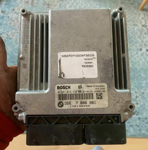

Software übernimmt der Marcel von Dieseltuningparts. Junger, dynamischer Typ dem traue ich das zu. Außer der DDE und der EWS braucht er sonst nichts um den Motor zum laufen zu bringen. Letzten Freitag waren wir bei ihm wegen eines 535d F10 vom Cousin (Software auf 463PS) Absolut seriös und vertraulich.
Hardware scheint alles auch ziemlich verständlich.
-Getriebe vom E90/91/92/93,
-Motor vom 335d/535d/635d/X3/X5.
-Luftfilter vom 335d, Halterung muss ich mit @Wildhase86 planen und mit 3D-Druck erstellen.
-Ladeluftleitungen werden das kleinste Problem sein
-Downpipe anstatt des DPFs gibts auch genügend.
-Großer Ladeluftkühler von Wagner
-Wischwasserbehälter vom E46 M3 der ist in der Stoßstange und schafft Platz für den Luftfilter.
Ich sehe da keine großen Probleme, welche nicht technisch lösbar sind.
Und mit dem 306D5 habe ich schon fast serienmäßig 300Ps ohne schon irgendwelche Lader oder sonstiges gewechselt zu haben. Das bedeutet bei einer Stage 1 bzw. Stage 2 sind wir schon bei realistischen 400Ps (850-900Nm) mit einem passenden Performance Schwungrad und Kupplung, welche es auch schon mittlerweile gibt.
Ich denke das wir dann mit dem Marcel von DITUPA ein Youtube-Video drehen werden bezüglich Hardware-Einbau und Softwareabstimmung. Freu mich schon drauf.

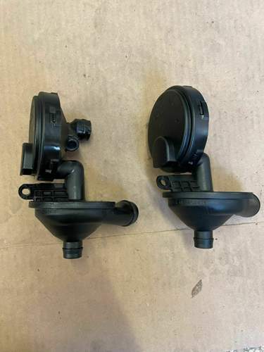

KGE getauscht! Wollte eben die neue Drosselklappe verbauen und was sehe ich da?! Öl und dreck an der KGE… Schande über mein Haupt denn ich hatte mal irgendwann Chinamist verbaut, zum Glück war eine neue BMW KGE noch da rum gelegen …
Beim Versuch es zu öffnen ist es einfach zerbröckelt

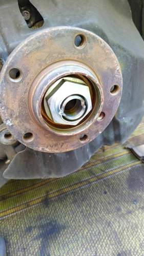

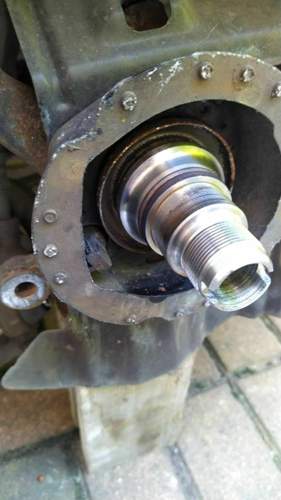

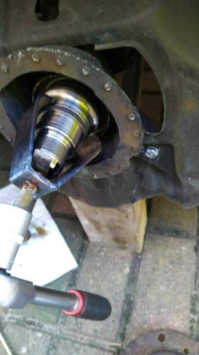

Ich habe gestern und heute die vorderen Radlager und Bremsen gewechselt, mußte mir extra einen Abzieher anfertigen, um alle Teile des Radlager's ab zu bekommen.......:D
