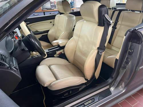

Der neue Sitzbezug ist drauf…
Sieht wieder sehr, sehr lecker aus. :)
Ist das norma das man so kleine „falten“ sieht?
