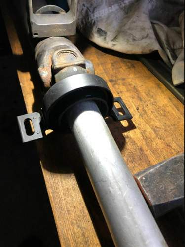

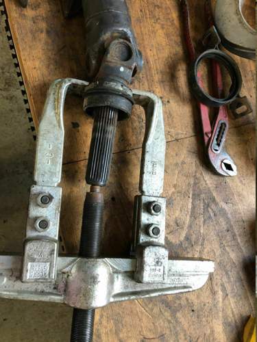

Hinterachsrevision abgeschossen, alle Schrauben/Muttern wurden ersetzt, dabei wurden auch die Bremsleitungen hinten komplett, Mittellager, Handbremsseile, komplette Feststellbremse erneuert und der Unterboden bearbeitet(entrostet, grundiert und 3 X Nutzfahrzeuglack, ähnlich dem BMW-Unterbodenfarbton lackiert) Hohlräume versiegelt
Nun gehts zum Vermessen, Federn(Pro-Kit) und Stahlflexleitungen müssen dann noch eingetragen werden.

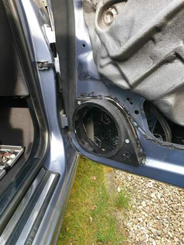

Hast du da keine Angst wegen Rost? Hätte da Seilfett, Mike Sanders Tape oder Kaltfett raufgeschmiert bis es fest wird als Rostschutz
Nein, ist alles mit Karosseriekleber versiegelt.
