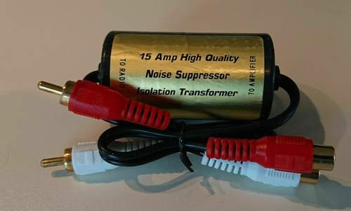

Moin,heute einen Endstörfilter zwischen externen Verstärker und den hinteren Lautsprechern gesetzt,jetzt ist Drehzahlgeräusch von der Lichtmaschine endlich weg.
Gruß kunibert67
Endstörfilter

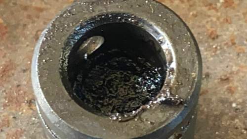

Wie schwierig ist es das cdv ventil rauszuschmeißen?
am 22. August 2021 um 7:52
@driver95 schrieb am 22. August 2021 um 09:13:52 Uhr:
@Wildhase86 schrieb am 22. August 2021 um 01:20:44 Uhr:
Samstag am 325i:
Getriebeöl getauscht
Differentialöl getauscht
CDV Ventil rausgeworfen
Schaltung revidiert
Bremsflüssigkeit getauscht
Beantworte folgende Fragen:
Auto schon mal aufgebockt oder auf die Bühne genommen?
Schon mal Bremsflüssigkeit gewechselt?
Kannst du mit Schraubenschlüsseln umgehen?
Alles mit Ja beantwortet? Glückwunsch, du bist für den CDV-Rauswurf geeignet.
Kein Spaß: du öffnest zwei Überwurfmuttern, entfernst das CDV und verbindest die beiden übrigen Enden miteinander. Anschließend Kupplung vorsichtig entlüften. Also nicht wie ein Geistesgestörter das Kupplungpedal durchtreten, wie man es gewohnt ist :)
CDV = Clutch Delay Valve = Kupplungsverzögerungsventil
Also, CDV-Ventil wäre ventilventil
[/klugscheiß]
Und wie kuppelt es sich seitdem?
@driver95 @darknoom

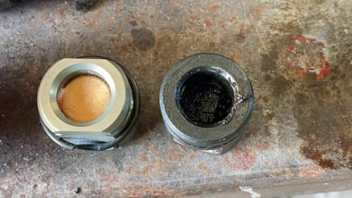

Ich wollte es eigentlich nicht glauben das dieses kleine ****Ventil dafür verantwortlich ist das ich mir vorkomme als würde ich zum ersten mal einen Schaltwagen fahren (ruckel ruckel). Der Schleifpunkt der Kupplung war grundsätzlich nie da wo ich ihn erwartet habe.
Das ganze war gestern doch mehr Arbeit als ich dachte, weil ja noch andere Teile getauscht wurden und damit die Schaltung "revidiert" wurde.
@donBogi
Danke das du mir geraten hast das blöde Teil am Getriebe selbst auch noch zu tauschen. War fummelig, ich hab geflucht, der Körper wollte aufgeben und dann zog ich es doch durch :D
Kurzum, kein Vergleich zu vorher! Die Schaltwege sind präzise, das Getriebe hakelt nicht mehr (neues Öl), Druckpunkt der Kupplung ist exakt zu bestimmen....Kurzum....es hat sich gelohnt! Danke auch noch an @Stormy78 für die Tips die er mir gegeben hat...

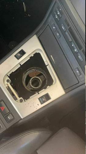

Das Lager vom Schalthebel selbst habe ich dann rausmeiseln müssen....keine chance es mit Vernunft und ohne Gewalt hinzubekommen, auch war das alte Lager nicht zugänglich für meine Argumente und die gut gemeinten Worte....
So ich hoffe das ich niemanden vergessen habe^^
Altes Lager
Links neu rechts alt
Endlich draussen
