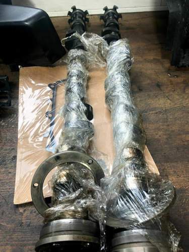

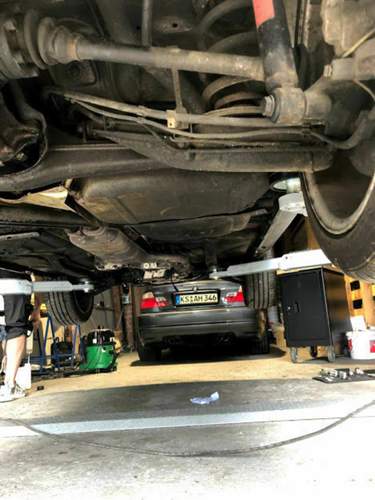

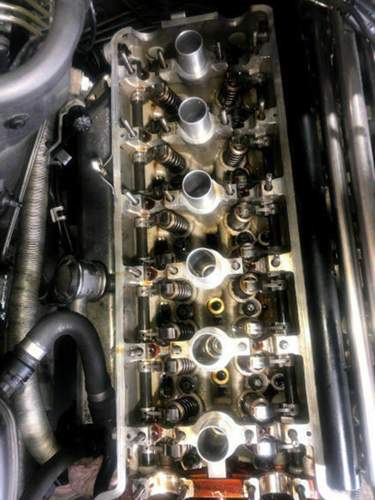

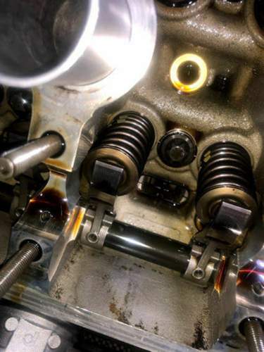

M3 zum xten mal das Ventilspiel eingestellt und wieder was gefunden... mittlerweile merke ich wenn was nicht stimmt schon beim gas geben und am Klang :-( Ich denke ich brauche neue Nockenwellen! Aber erstmal kommen neue Lagerschalen rein...
Heute die NW getauscht. War nur zu 90 % erfolgreich. Das Tickern ist nicht mehr so krass aber noch leicht da. Ich fahre jetzt mal eine große Runde auch einen Teil Vollgas und schau mal ob es dann weg ist.

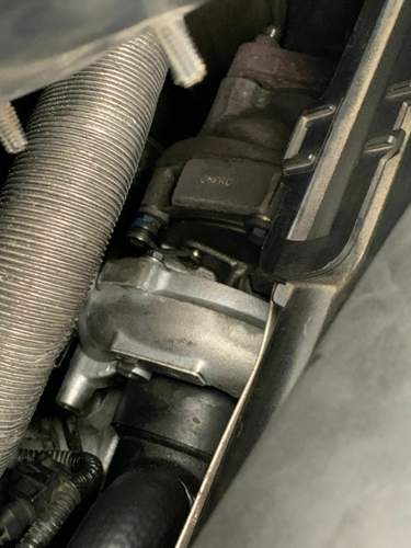

Auto abgeholt. Neuer turbo ist drin.
Video ist vom alten

Hatte die Nockenwelle Abnutzungserscheinungen? Und hattest du dieses Spezialwerkzeug gemeint? Hast du das selber gemacht? Fragen über Fragen!

Ja die Wellen waren abgenutzt, konnte man gut sehen. Leider hatten wir keine Uhr zum Abfahren. Die Arbeiten haben wir/ich bei Maurice Smith in Ottrau gemacht und die NW kommen aus seinem Fundus. Das Werkzeug ist Einfach zu teuer, selbst machen ist sicher mit dem richtigen Maschinenpark gut machbar. Ich werde mal schauen ob ich irgendwo was her bekomme. War mir jetzt für das erste mal zu riskant. Das Wechseln ist aber wirklich kein Hexenwerk... Hab genau aufgepasst :-) Die Arbeit ist besser wie Tellerstößel, aber man braucht eben das Werkzeug. Ich habe ein paar Videos gefunden wo es ohne gemacht wird. Leider sieht man da nie das Endergebnis...
Kann man Nockenwellen eigentlich wider aufarbeiten, ich könnte mir die Alten ja Scharf machen lassen? Muss mal nachforschen.

Die Wellen kann man „aufarbeiten“ lassen (schärfen), musst dein Ventilspiel eben drauf anpassen. Meist kommen so 0.7-0.9 mm vom Grundkreis weg, die sollte man ausgleichen können. Aber ob das bei den s54 Wellen gemacht wird weiß ich nicht. Ich habe eine ungeschliffene b30 Welle drin (264 grad Öffnungszeit, 10.5 mm Hub, Original 240, 9.7 mm). Da gleichen die Hydrostössel das ganz gut noch aus.

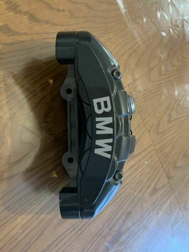

Sattel heute angekommen. Zusätzlich noch ein Lucas Bremskraftverstärker mit Hbz vom M3. Wird am Wochenende vielleicht eingebaut
