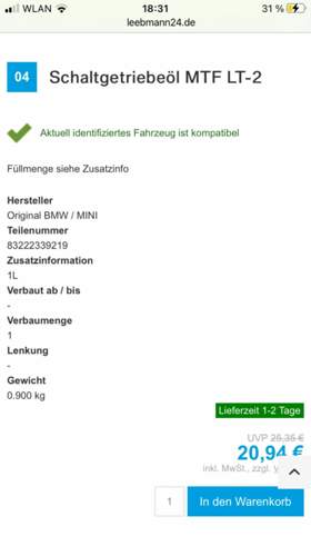

Bedeutet beim Handschalter: Altes Öl ablassen und das neue per Spritze oben rein. Richtig? Was kommt denn da genau für ein Öl rein? Das am besten bei BMW besorgen?
Bei Leebmann24 wird mir das nachfolgende Öl angezeigt.

Genau, das mtf lt2 ist was du brauchst. Ich habe ein s5d320z Getriebe dass noch mtf lt1 „braucht“ aber es gibt nur noch das lt2.
Eine Flasche dürfte reichen. Die Schrauben sind konisch und somit selbstsichernd
