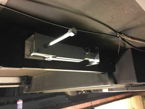

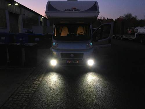

Am letzten Wochenende habe ich an unserem neu erworbenen Granduca eine Zweikreisluftfederung von SMV, klappbare Hubstützen und Led - Tagfahrlicht eingebaut. Desweiteren einen kompletten Service durchgeführt, Öl + Filter, Kraftstofffilter, Pollenfilter, Luftfilter. Unterboden inspiziert und kleine Stellen, wie Kabelklammern etc. mit Unterbodenschutz behandelt, Türen mit Hohlraumkonservierung versiegelt.
Ergebnis: Luftfederung hat auch nach über 48 Stunden keinen Druckverlust, der Motor surrt wie eine Biene, sollte bei erst 40 Tkm auch nicht anders sein. Den Druck in der Federung habe ich auf 2 bar getestet und werde morgen mal auf 1,5 bar gehen. Er liegt jedenfalls wie ein Brett auf der Straße, und das bei fast 7,5 m Länge.

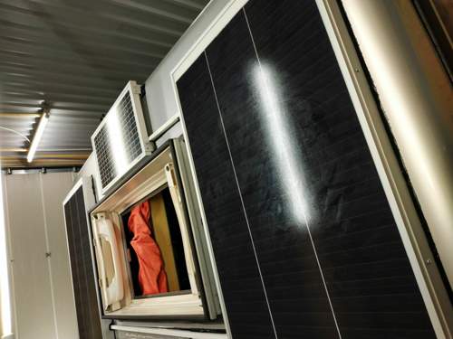

Aus 2x 50Wh wurden 2x100Wh und 1x 20Wh. Mehr kann der Regler nicht und mehr passt auch nicht auf das Dach. Bin damit sehr zufrieden.
