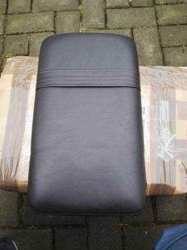

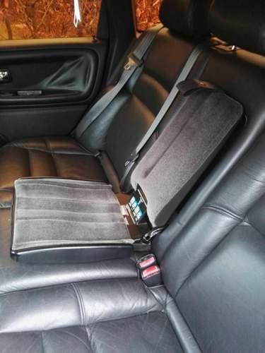

Ach ja. Es wurde noch eine Mittelarmlehne mit Kindersitz verbaut und ein Relais mit Comming Out Funktion. ;-) Die Mittelarmlehne gebe ich günstig ab. Leder ohne Mängel grau.
