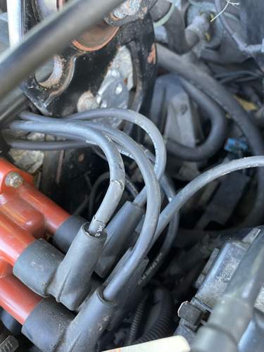

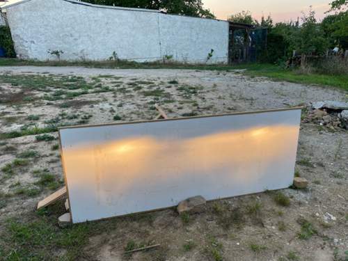

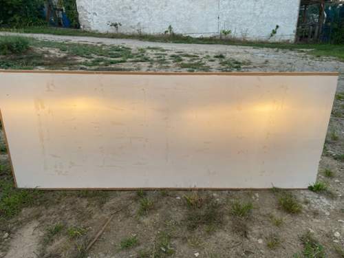

Zugegeben: Vorgestern. Endlich neue Scheinwerfer eingebaut. Bin sehr gespannt auf die nächste Dunkelfahrt. Habe dann aber leider feststellen müssen, das ein Marder irgendwas gegen eins der Zündkabel hatte..
Ich finde es sieht nicht nach Marder aus.
Ist vielleicht mal ein Grund die von Bougicord einzubauen....
Ich hatte vor dekaden, in den 80ern in meiner Wohngegend Marder, die ständig Kabel/Schläuche von zahlreichen Autos angefressen haben, aber entweder gibt's keine Marder mehr, oder "modernere" Autos schmecken nicht mehr?
Soweit ich mich erinnern kann, sahen Marderbisse aber ganz ganz anders aus. Die deinen schauen mir auch eher nach Alterung aus.

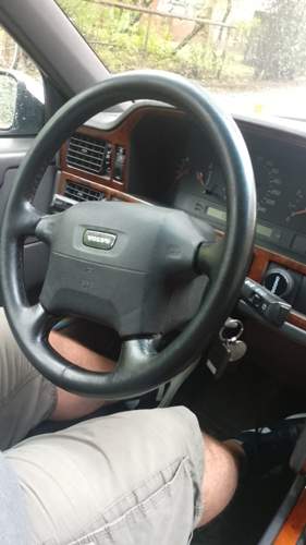

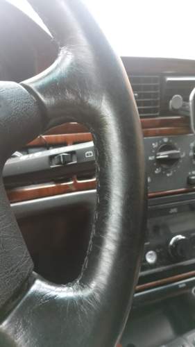

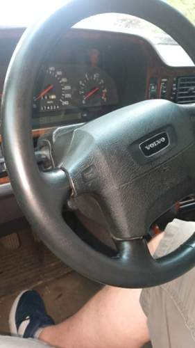

Hab heute das Lenkrad mit dem Lederreparaturset von Colourlock behandelt. Total einfach und ein sehr gutes Ergebnis.

Kann ich gerne machen, hab aber von vorher leider keins. War aber echt runtergerockt.

Ja, stimmt, an Alterung hab ich auch gedacht, ist aber eben nur EIN Kabel. Sind seit 2019 drin. Die „originalen“ Bougicord hätt ich gern eingebaut, da ist mir aber gerade die Lieferzeit zu lang, es muss leider schneller gehen. Die NGK haben sich eigentlich ganz gut gemacht. Einen Unterschied habe ich vor allem mit den originalen Kerzen gemerkt. Die überteuerten LPG Kerzen waren Mist.

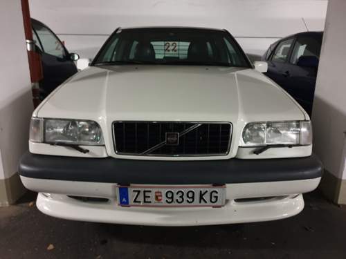

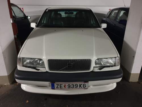

Dann noch ein paar PS rausgeholt und den Sportgrill bzw. Wabengrill montiert, den ich vor langer Zeit mal bei einem bekannten Händler um teures Geld geholt hatte. Qualitativ so lala, die Gummileiste musste ich ankleben, da das angebrachte doppelseitige Klebeband den Namen nicht verdient hat. Aufpassen muss man auch bei den Befestigungsstiften, die sind sehr fragil. Das Emblem habe ich mittels Draht befestigt, da zum Kleben doch recht wenig Auflagefläche ist. Habe dazu an der Rückseite mit einem Handbohrer den Steg 3 Mal durchbohrt. Geht ganz gut und sieht man auch nicht, da die Rückseite einen erhabenen Mittelsteg hat. Dann mit 1mm Draht mit den Stegen des Grills verzwirbelt. Möglichst dunklen Draht nehmen, damit mans nicht sieht. Hält wunderbar. Logo wird noch ein neues kommen, aber ansonsten bin ich zufrieden. Allerdings weiß ich nicht was ich besser finde, original oder Wabengrill.. Ist zumindest mal eine kleine optische Abwechslung und schnell wieder rückgängig gemacht bei Nichtgefallen.

Allgemein finde ich die Originalen schöner, aber bei Deinem Weissen wirkt der Wabengrill irgendwie offener, fluffiger... also die Front :)
