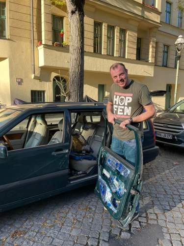

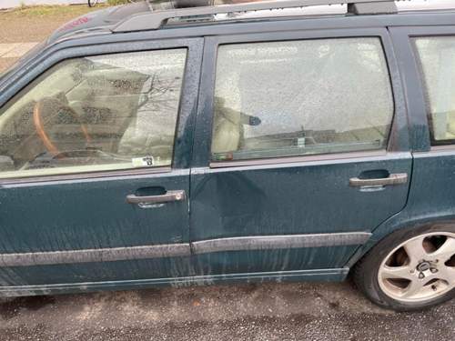

Gestern war es soweit und der Volvo hat die neue/alte Tür hinten links bekommen und die alte eingedrückte ist raus.
Nochmal ein großes Dankeschön an die Hamburger Gang die mir die Tür organisiert hat 🙂

Sauber, sehr geil!!

Schöne Farbe hat dein Auto!!

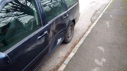

Aha - Unsere Volvos werden anscheinend besonders gerne hinten links angegriffen. Ist das etwa eine generelle Kampftaktik?
Auch an meiner linken Hintertüre zerschellte schon ein "KKW" (Kamikaze-KastenWagen) 😁
Erstaunlich einfach zu wechseln ist so eine Tür, im Vergleich zu so manchen anderen Autos 🙂
Das ist spannend, bei mir war es auch hinten links. Da ist mir ein Pfosten von einem Weidezaun hineingesprungen …

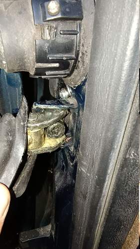

Gebrochene Lasche vom Türfangband "repariert". Mangels Zeit und Fähigkeit zu Schweißen ist es quick&dirty geworden, funktioniert aber recht gut.
Löcher gebohrt, Gewinde geschnitten und das Ding mit 2 Schrauben gegen die A-Säule fixiert.
Als der Elch türlos war hat es passenderweise angefangen zu regnen, daher habe ich leider kein gutes Foto vom vollendeten Pfusch.
Was mir gefällt ist wie leicht die Tür weg geht, bei anderen Kfz bestimmt eine Tortur.
