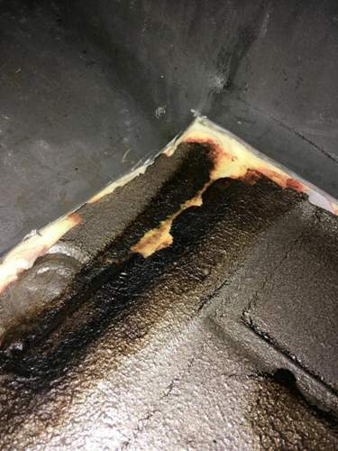

Heute endlich mal dazu gekommen, neue Gasdämpfer für die Heckklappe einzubauen. Hat erstaunlich gut und schnell geklappt 🙂 Danach noch so einen Versuch mit Anti-Fog Spray aus China gestartet. Mal sehen ob die Scheiben damit weniger stark beschlagen bei diesem Wetter. Apropos: Die Quelle der Dauerpfütze im Bodenbereich Fahrerseite müsste ich auch zeitnah mal lokalisieren...es ist immer was zu tun 😉Update: Heute habe ich mal die Wischerarme abgenommen und unter den Deckel geguckt. Selbstverständlich habe ich dabei eine der beiden Staubkappen ein bisschen zu grob behandelt und direkt zerstört 😁
Alle Abläufe mit der Aquarienbürste durchgefeudelt. Vor allem derjenige unter dem Sicherungskasten schien recht dicht gewesen zu sein. Unterm Auto kam auf jeden Fall ein kleiner Schwall Wasser rausgelaufen als ich die Blockade im Ablauf durchgestochen habe. Unterm Sicherungskasten in der Ecke war auch schon leichte Moos- bzw. Algenbildung festzustellen. Giesskannentest danach war auch zufriedenstellend. Ich bin mir aber immer noch nicht sicher, ob die Pfütze im Fahrerfußraum wirklich daher kommt.
Könnte das Wasser auch vom Ablauf der Dachreling stammen?
Ich habe leider aktuell keine Möglichkeit, den Teppich richtig trocken zu kriegen. Stellplatz an der Straße und keine Steckdose in der Nähe. Bei dem Wetter und ohne Fön o.ä. kann ich es wohl vergessen das Ding trocken zu kriegen. Dementsprechend kann ich auch nicht gucken, ob und woher neues Wasser kommt.
Muss ich wohl auf den Sommer warten 😁

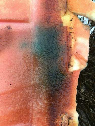

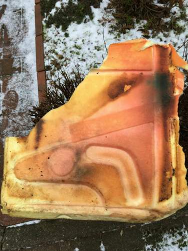

Update: Über die Feiertage habe ich den Teppich mal rausgenommen. Die Dämmung ist komplett durchfeuchtet und marode an der Oberfläche. Bodenblech sieht aber OK aus.
Habe mich entschieden den Teil der Dämmung kurzerhand komplett rauszureissen. Hat keinen Sinn bei dem Zustand. Lege morgen erstmal ein paar Teppichreste rein und dann überlege ich mal weiter.

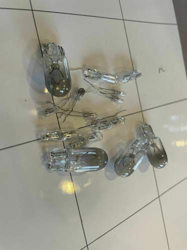

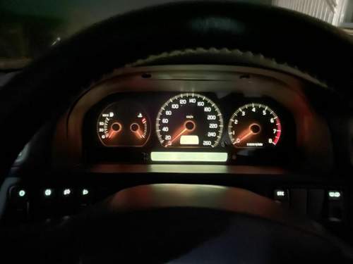

Ich habe die ruhige Zeit mal genutzt und dem guten Elch neues Glühobst für Tacho und Schalter spendiert. War bitter nötig! Jetzt sieht das wieder so aus, wie es soll.... Radio muss noch, wenn mal wieder Zeit ist.

Entweder bekommst du eine gute Dämmung aus einem Schlachter, oder du besorgst dir Armaflex, das gibt es als Meterware auch in der Bucht. Ich glaube so 19mm dick. Das geht dann auch

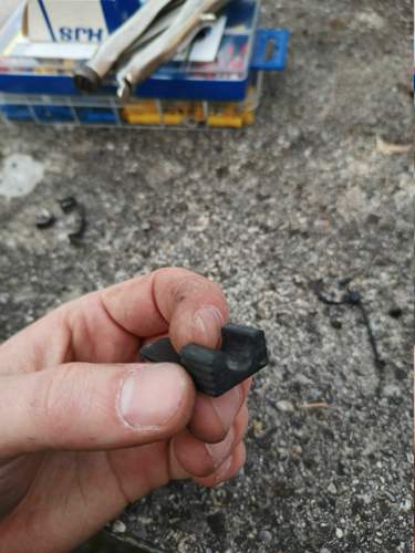

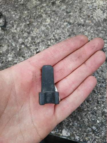

Beim Aufräumen ist mir das Kunstoffteil auf den angehängten Fotos aufgefallen.
Weiss einer wo das hingehört?

Bin mir nicht ganz sicher, aber glaube das kommt von der Türverkleidung
Wo genau würde das Sitzen? Ich hatte die Verkleidungen schon öfter unten aber das Ding ist mir nue aufgefallen. Vielleicht auch weil es fehlt 😁
Ganz vergessen zu sagen: Es lag oben in der Rinne auf dem Kotflügel, müsste also eher aus dem Motorraum stammen.
Puh gute Frage. Ich hab das nicht mehr im Kopf. Sind auf einer Seite kleberückstände? Das hab ich irgendwo auf der Innenseite gesehen kann aber auch sein das es aus dem Motorraum kommt
In der vorderen Türpappen befinden sich so Halteführungen beim s/V70. Die sehen ähnlich aus. Vielleicht meinst du die. Die sind aber weiß und greifen oben in eine Nut im Türblech ein.
Das Teil von Simmal wird aber eine andere Herkunft haben, denke ich.
Sind das nicht die Dinger rechts und links auf dem Kotflügel ganz hinten, wo die Motorhaube drauf geht?

Muss ich morgen gleich mal nachsehen!
