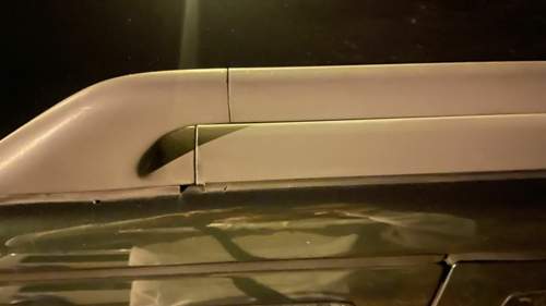

Passend zum Thema Regen hätte ich auch noch eine Frage. Hat jmd auch schon mal das Phänomen beobachtet, das es von der dachrehling auf der Fahrerseite aus direkt in den Innenraum ,fließt‘?!
Ist einfach nicht feierlich sobald es auch nur ein bisschen mehr regnet und man versucht das Auto zu betreten-/verlassen.
Da fehlt doch der Dichtgummi. Bei mir sind da noch Gummis rund herum. War das nur beim 850?
Der Dichtstreifen unter der Dachreling gibts auch beim V70, die Dinger verhärten aber mit der Zeit und liegen nicht mehr schön an, oder verkürzen sogar. Dann läuft das Wasser vom Dach an der Seite in die offen Tür auf den Sitz.
War bei mir auch so. Hatte noch ein einigermaßen gutes Stück Dichtung bekommen und dazwischen gesetzt.
Viel wichtiger ist aber die Dichtmasse an den Schrauben der Dachreling! Wenn die weg ist, läuft das Wasser in den Innenraum
@chrissA4 schrieb am 9. November 2021 um 19:20:10 Uhr:
Ich stehe bisschen auf dem Schlauch wo genau du meinst und man nachbessern kann. Bei Zeit & Lust würde eine Illustration, Artikelnummer oder der gleichen imens helfen.
@ROCKi_007
So sah es bei mir aus, ich hoffe man erkennt es auf dem Foto. Die Dichtung gibt es meines Wissens nicht mehr neu zu kaufen

@chrissA4 schrieb am 10. November 2021 um 06:13:30 Uhr:
@ROCKi_007
Verstehe, danke. Das Problem lässt sich vermutlich nicht mit etwas Silikon artigem beheben. Falls ich es anderweitig gelöst bekomme, lasse ich es euch wissen.

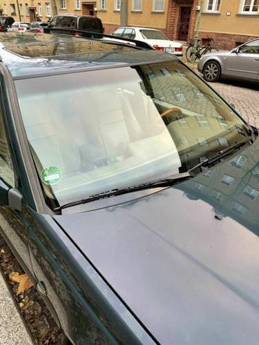

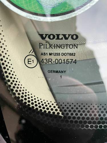

Nach fast genau 444.444 km und 27 Jahren hat der Volvo eine neue Windschutzscheibe erhalten. Alles beim lokalen Freundlichen gemacht bin auch voll zufrieden mit der ausgeführten Arbeit. Rechnung knapp über 1100€ davon 450€ oder so nur die Scheibe. Ein Satz neue Wischer von Skandix gab es auch dazu, die originalen sind nicht mehr lieferbar.
2021-11-11-15-57
2021-11-11-15-57
2021-11-11-15-57
Hast du nur ne Haftpflichtversicherung für den guten?
Teilkasko wobei die HK24 nicht alles erstattet hat (bis jetzt) obwohl keine Werkstattbindung. Ein Grund die zu wechseln. Zu den 150€ SB kamen noch fast 300€ dazu die die Versicherung einfach so gestrichen hat.
