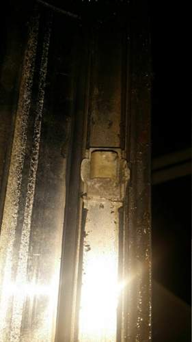

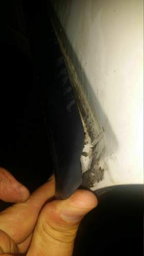

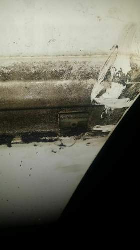

so, hoffe man kann es sehen:
Den letzten kann man aber auch von innen abschrauben, die Schraube sitzt nicht unter der Verkleidung
20170903-221025-1
20170903-221106-1
20170903-221131-1
Super danke! Neigen die klipse leicht abzubrechen ?
hatte ich noch nicht. Die anderen bleiben an der Leiste, den ersten kannst Du leicht losschrauben, sonst gibt es hier im Forum aber bestimmt günstigen Ersatz ;-)
