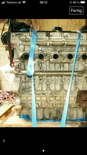

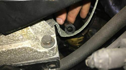

@Zug_Spitzer schrieb am 12. Mai 2021 um 00:41:33 Uhr:
..hmmm ... 'Schelle'.... frage mich gerade, -wo- :confused:
Beim 99er Turbo geht da noch ein Schlauch vom Block in einen nach oben stehenden Anschluss. Wie ungefähr eingezeichnet da in rot, nur so ein bisschen gekringelt.
@Zug_Spitzer
Und da ist die Schelle an dem Rohr weg.

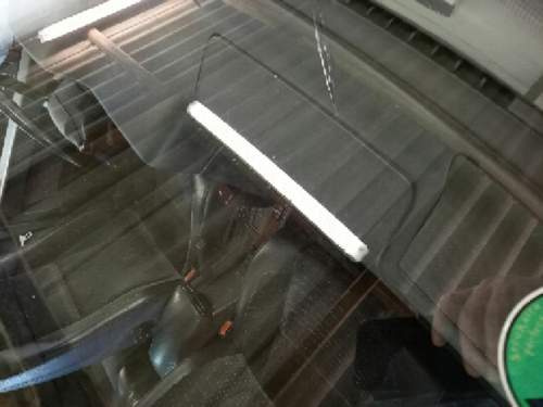

Heute hab ich des Elches Windschutzscheibe poliert.
cool! Wie und womit bekommt man das hin? Wie lange dauert es?
Gruß Philipp
Ich habe mal von diesem Zeug gehört, soll sogar Leichte Wischerkratzer entfernen.
Ist aber maschinell anwendbar.
https://www.ebay.de/itm/383804441302
am 12. Mai 2021 um 18:12
Hi Phillip!
Du brauchst eine einigermaßen gute Rotationspoliermaschine und ein hartes Filzpad. Als Poliermittel habe ich Sonax Profiline Glass polish genommen. Es hat mit Vorbereitung ca. 4 Stunden gedauert. Die Scheibenwischerschlieren sind restlos verschwunden, die ( wenigen) Steinschlägen natürlich nicht. Werde morgen mal eine Testfahrt im Dunkeln machen. Schönen Gruß! Marcus
am 12. Mai 2021 um 18:13
Ja, es ist nur maschinell anwendbar, von Hand erreicht man da nix.
