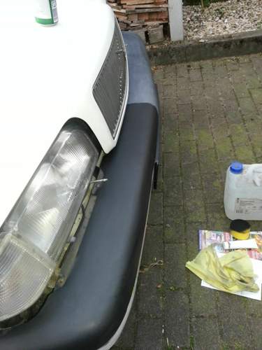

bei der äusseren Pflege fallen die grauen Stossfängerabdeckungen, v.a. die hinteren langsam auf. Sie sind hell und fleckig geworden, ich denke sie sollten mal eine Pflegekur erhalten. Leider geht das nicht so einfach wie beim Lack. Ich war letzthin mal bei einem Spezialbetrieb, die haben was draufgepinselt, das sah 1 Woche lang gut aus und danach wieder wie vorher. Frage: was macht ihr damit? gibt es Tipps für die Pflege / Politur mit geeigneten Mitteln oder lackiert ihr sie irgendwann? Grüsse Martin
Ich habe mittlerweile sehr gute Erfahrungen mit Polytop Kunststoff Pflege gemacht, von der Farbauffrischung wie auch von der Haltbarkeit top!
Wichtig ist nur den Kunststoff vorher sehr gründlich zu reinigen, und zwar bis in die Poren
https://www.polytop-shop.de/kunststoffpflege-gel-500-ml.html
Ich nutze dafür Kochchemie Nano Magic Plast Care. Funktioniert wunderbar.
Hier einen Link dazu. Beim ersten mal auftragen: nach ca. 2-4 Wochen musst du es noch einmal auftragen, dann vielleicht noch einmal einen Monat später. Und dann vielleicht alle 1 bis 2 Jahre.
Die Partikel in dem Plastik sind halt wirklich hart ausgetrocknet, da muss man dann halt immer wieder mal ran. ;)
LG, Tim

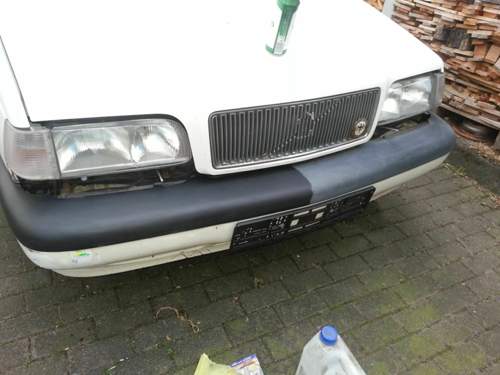

Moin, jetzt musste ich mal richtig suchen. Ich muss mal das System vom @Zug_Spitzer übernehmen.
Wie das Zeug nochmal heißt, kann ich morgen raussuchen. Auf dem ersten Bild die kleine weiße Tube. Das ist aber richtig gut und richtig ergiebig.
Micha

Aussehen tut's wie ne Tube Schuhcreme aus Bundeswehr-Bestand. :p
Aber das Ergebnis kann sich sehen lassen, alle Achtung.
Was wäre denn das Mittel der Wahl für die Vorreinigung?
Wasser :D
Ohne Jux, Waschstraße, danach anfeuchten und das Zeug draufschmieren. Das hält wirklich lange, mehr als 1x pro Jahr geh ich da nicht bei.
Micha
Die Reinigung ist das a&o.
Die Oberfläche ist porig, da setzt sich Dreck und erst recht Waschanlagen Rückstände wie Wachs usw ab, die immer in den Bürsten oder Lappen der Anlage hängen bleiben.
Das in Verbindung mit den normalen Umwelteinflüssen machen den Kunststoff weiß.
Reinigen mit IPA 70% und zb Koch Chemie Green Star mittels Bürste und Schwamm.
Danach mit einer qualitativ hochwertigen Kunststoffpflege drüber und man hat ein super Ergebnis.
Mit irgendwelchen färbenden Mitteln schmiere ich die ganzen Poren nur zu, sieht erstmal gut aus aber das ist so wie Schminke im Gesicht der Holden.
