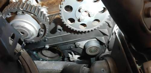

Nachdem der Sommerelch (das ist übrigens der April-Elch aus dem Kalender) neuen TüV bekommen hat (Ohne Mängel...mit Lob vom Prüfer....geht runter wie Öl), gabs es gestern bei Markus und Anni in der Älg-Garage in Bargstedt einen neuen Zahnriemen mit Pumpe, Keilriemen, mechanischem Versteller und neuer Kühlflüssigkeit.
Von Wartungsstau kann jetzt keine Rede mehr sein.
es hat alles bestens geklappt. Das Auto läuft und ist auch nicht inkontinent. Jederzeit wieder.

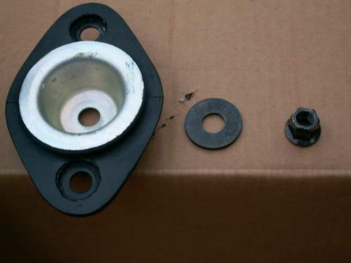

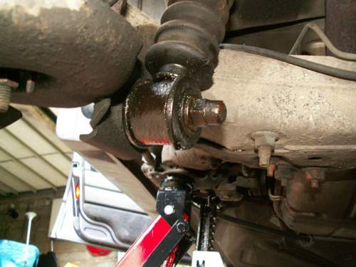

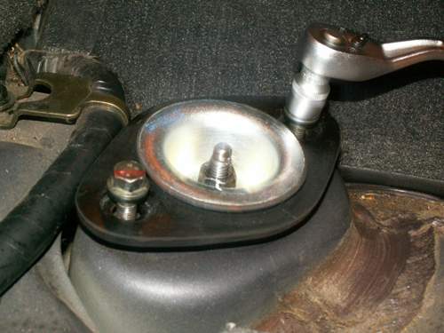

Moin,
(falls nicht ein NIVOMAT)
Stossdämpfer unten (Hutmutter) 80Nm
Stossdämpfer oben (neue Mutter verwenden) 40Nm
Stossdämpfer Aufnahme oben("Adapter") (2 Schrauben) 25Nm
Exakt! Wie chrissA4 unten sagt/warnt: nicht 'mal eben d'raufsprühen und dann mit Schmackes losdrehen ;) ; gelegentlich gibt's dann evtl. in kommenden Monaten ein 'Ersatzteil' wg. des abgerissenen Zapfens angeboten --> klick klack
Tipp: Tage vorher immer mal wieder mit z.B. WD40 fluten und beim Drehen dann Methode "2/10-tel auf - 1/10 zu" ... "2-10-tel auf - 1/10 zu" ..."2/10-tel auf - 1/10 zu" .... (x - Wdhlg.) bis eindeutig recht leichtgängig geworden.

Ist ein Standardfahrwerk ohne NIVO, also sollten deine Werte für meinen passen.
Firma dankt! ;)
Aber! Obacht! Der Bolzen der unteren Dämpfer Aufnahme kann gern mal abreißen, dann ist Tabularasa angesagt! Am besten vorher schon mal mit Rostlöser Fluten.

Das hätte ich so oder so gemacht. Denn die Erfahrung lehrte mich: je länger keiner wo dran war, desto wahrscheinlicher sind festgegammelte Schrauben und Muttern ;)
Man kann es nicht oft genug sagen ;)
Ja, ist wirklich gefährlich auch dadurch, dass der Bolzen etwas schräg ist, man dadurch schnell einen ungünstigen Hebel hat und zusätzlich noch Punktbelastungen durch den Rost auftreten können. War bei mir garnicht so viel Kraft im Verhältnis zur Dicke des Bolzens (meine M12), schätze rund 80-90 Nm. Bin übrigens nicht der einzige. Bei meinen Ersatzhalbachsen (also eine richtig gute Alternative gibt es nicht) ist die andere Seite kaputt gewesen. Also im Falle eines Falles heißt es dann aus zwei eins machen und ggf. gleich die Hinterachsbuchsen erneuern.

Wo wir gerade dabei sind:
Macht es nach deiner Erfahrung Sinn, die Domlager auf Verdacht gleich mitzutauschen?
Natürlich macht man die gleich mit, ist ja ein Abwasch.
