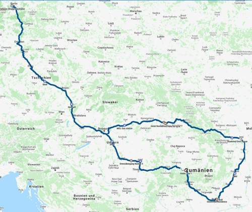

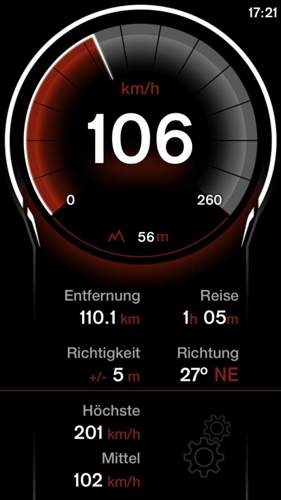

Über 4 Wochen dem einen guten "Auslauf" gegönnt: 4000km Tour.

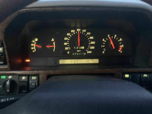

Fazit: 9,2l Verbrauch (wäre bei 9,1 geblieben wenn ich nicht rausfinden wollte was er mit 440.000km noch an Top Speed noch erreicht). Es waren 201kmh (GPS) wobei ich runter vom Gas musste war zwischen Dresden und Berlin. Mit Winterreifen 205 55 R16 und relativ viel Gepäck. Auf der Hinfahrt 4x Liqui Molly Ventilreiniger gegeben bei jedem Volltanken eine Pulle.
Ölverbrauch etwas unter 2l wobei ich noch 0W40 fahre, werde aber mal auf dem Rat eines Freudes 10W60 probieren.
Einziger Wermutstropfen: habe vor der Abfahrt aus Rumänien noch mein getuntes 99er VW Relais getauscht was Stress machte, heute bei der Autobahn Tour gemerkt das ich wohl den Pedalsensor von der Kupplung verstellt habe daher kein Tempomat.
Es grüsst ein mega müder Cristian (heute 1100km um 3:45 los aus Rumänien Ungarn Grenze und um 18:30 in Berlin mit 2 1/2h Grenzwartezeit in Rumänien)
PS zur Tour: hin bin ich vor 4 Wochen los aus Berlin bis Sibiu Hermannstadt also die südliche Strecke. Dann am Sonntag bis Bukarest, Donnerstag bis Iasi in meine alte Heimat, gestern aus Iasi/Jassy bis Satu Mare an der Grenze zu Ungarn, heute der Rest.
Videos:
Berlin - Hermannstadt "Zusammenfassung" (war quasi nur Autobahn) https://www.youtube.com/watch?v=C1oNoRIaHfo
Gestern den höchsten Gebirgspass in Rumänien Prislop https://www.youtube.com/watch?v=UBDFiiEYrP8
Tour Statistics https://www.youtube.com/watch?v=6HoNNMdtR5U

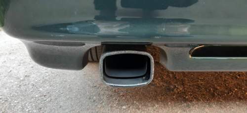

Moin @zwergzwack , kann Dich bei deinem Vorhaben, das original mattschwarze, rechteckige Endrohr zu erhalten, nur unterstützen. Denn nach ca. zweijähriger Suche nach einem Originalteil, habe ich resigniert und mich dazu entschlossen ein, bislang auch das einzige, Nicht Original Teil an meinem Sommervolvo zu verbauen. Habe direkt in Schweden und den USA suchen lassen, alles ohne Erfolg. Deshalb nun die Chromvariante, wenigstens in der originalen, rechteckigen Form, ein Kompromiss,mit dem ich mich anfreunden konnte. Habe zuerst noch das Doppelendrohr, welches als original Zubehör über Volvo zu bekommen war, ausprobiert. War aber der Meinung, dass das irgendwie nicht zum Volvo 855 passt.
Anbei noch einige Bilder aus der Findungsphase. Im damaligen Prospekt war das rechteckige Endrohr auch als Zubehör erhältlich. Beschrieben als "schwarz lackiert", wobei für mich der Randbereich beim dazugehörigen Bild eher nach Chrom aussieht.

anbei ein Foto meiner vermutlich originalen Blende. Ich denke, man erkennt auch den Unterschied zur Nachbaublende von Bosal. Die Originalversion ist quasi "doppelwandig". Leider kommt bei mir die Rost wieder durch. Da muss ich mir noch etwas einfallen lassen. Auch ist der Auspufflack schnell matt geworden.

Hm komisch, meint ihr denn nicht das die Simons Blende aus Edelstahl ein Upgrade zur originalen ist? Soooo doll ist die Originale ja auch nicht zumal sie nicht Rostfrei ist. Ich finde das sehr löblich wie sehr ihr das original erhalten wollt aber da hätte ich tatsächlich kurzen Prozess gemacht und diese Edelstahl Variante genommen und es als Upgrade angesehen.
Evtl gibt es das ja sogar etwas Voluminöser ohne dabei aufzufallen... Alles nette Spielereien :)

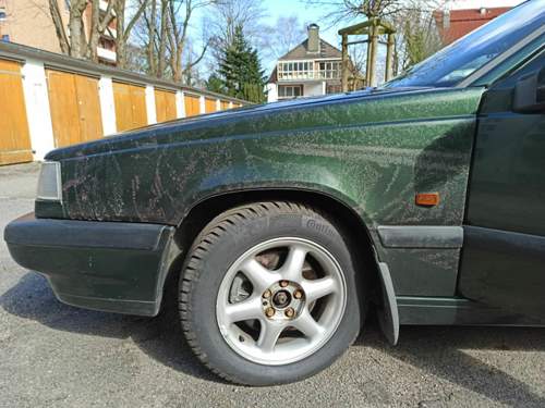

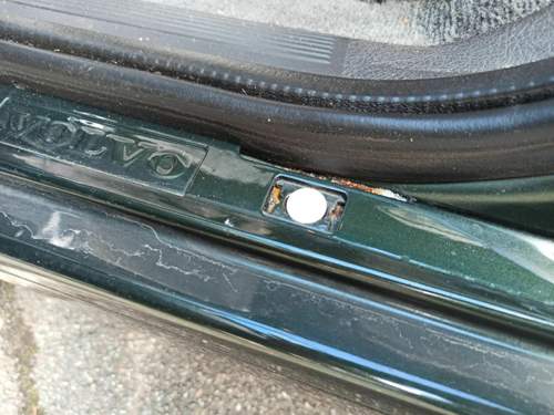

Aber auch mein Wintervolvo hat sich etwas verdient, nach all den positiven Erlebnissen mit ihm. Eigentlich dürfte ich nur von dem bei Kiesow ergatterten Stopfen berichten. Denn diesen habe ich selbst besorgt und eingebaut. Aber Dank fähiger Werkstätten wurde auch endlich etwas an der Optik des Wintervolvos gearbeitet. Zuerst gab es neue Winterreifen auf den damaligen Originalfelgen. Weiterhin durfte ein Karosseriebetrieb Hand anlegen. Mein Wintervolvo war doch heftig von der braunen Pest befallen. Die Radläufe waren beidseitig durchgerostet. Vom "Frotteekotflügel" hatte ich bislang einmal hier im Forum berichtet, wollte eigentlich kein Bild davon posten..meine Freundin hätte ihn gerne behalten "der ist doch so flauschig", jetzt ist der ist neu lackiert und ich finde es gut. Insgesamt bin ich mit der Arbeit sehr zufrieden, auf den Bildern wirken die Farbunterschiede wesentlich heftiger, als sie in der Realität sind. Insgesamt wurden der Kotflügel vorne links, das Seitenteil hinter links, die Heckklappe, beide Radläufe und Radhäuser und die Karosserie um den Tank herum entrostet, behandelt und neu lackiert. Zukünftig würde ich aber zuerst zum Karosseriebetrieb fahren, bevor ich neue Reifen kaufe. Ich kann hier nur nochmal den Appell starten, dass wenn man mit dem Gedanken spielt, seinen Volvo 850 noch lange zu fahren, das Thema Korrosion nicht zu unterschätzen und vor allem rechtzeitig zu handeln/behandeln. Wenn jemand nun in/um Kiel einen Karosserie-/Lackierbetrieb sucht, bei dem Kosten/Leistung in einem adäquaten Verhältnis stehen, so kann man sich gerne per PM bei mir melden .
Jetzt mache ich selbst vor dem Sommerschlaf für den Wintervolvo noch einen Service (Ölwechsel, Zündkerzen, Luft- und Pollen Filter) und dann freue ich mich ab dem 01.05. auf den Sommervolvo.
P. S.: die fehlende Abdeckungen der Schwelleverkleidung auf dem letzten Bild werden aktuell lackiert
