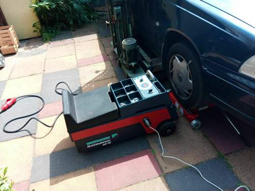

am besten am Fahrzeug wuchten:
Wuchten

@Rostpopel schrieb am 2. April 2021 um 13:08:10 Uhr:
Ist eine super Option. Muss ich nur eine Werkstatt finden, die das kann...
In real habe ich solch eine Wuchtmaschine noch nie gesehen.

@volvo850xx schrieb am 2. April 2021 um 13:47:25 Uhr:
LG, Tim

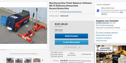

Ich hab mir die für 500 €gegönnt, in Werkstätten gibts sowas nicht mehr oder die liegen im Keller rum( wie bei Premio). Schön ist, daß man genau lokalisieren kann, wo die Unwucht herkommt. Wenn es denn eine ist. Bei Karkassenfehlern oder Höhenschlag ist das Ding auch machtlos.
https://www.ebay.de/itm/164478794443?...
https://www.youtube.com/watch?v=h9CWR6BRhCg
Mit dem zweiten Optokoppler kann man die angetriebene Achse auch komplett im Betrieb bis über 130kmh auswuchten
Komplettset
