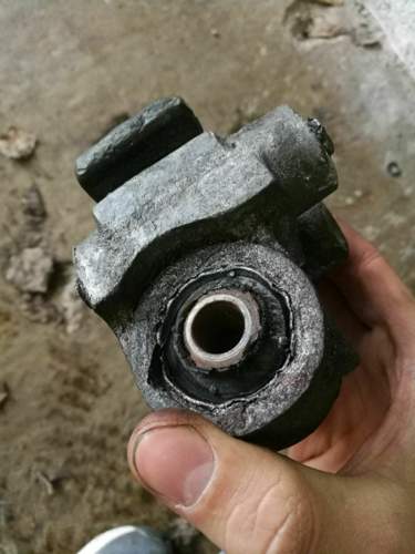

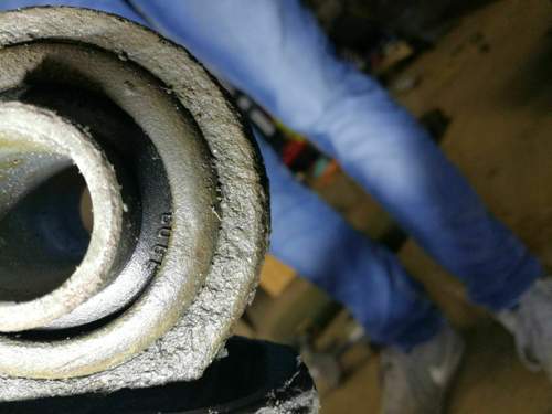

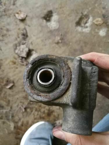

Kurz zu den Sätteln: wie du auch Chris, habe ich da früher eher mit etwas skeptischen Blick in die Richtung geschaut. Jedoch kenne ich mehrere p80, die damit fahren und absolut happy sind. 96er 10V, seit 5 Jahren hinten verbaut, ohne Probleme. 00er TDI, rundum PP, keine Probleme. T5+, 7 Jahre haben sie auf der HA gehalten. Insofern ist mir die Entscheidung dann doch relativ leicht gefallen.
Und bei mir waren die Sättel vorne wirklich nicht mehr schön, das sind noch die ersten gewesen. Wenn auch nicht von Svenson, sondern von einem anderen Fahrzeug aus 1996 stammend. Und nach all den Jahren können die dann schon mal neu.
Ich würde schätzen, dass an warmen Tagen die Felge rechts vorne um 10-30°C wärmer ist als die linke, also nicht unerheblich.
Daher meine kleine Bitte: vielleicht kann ja der eine oder andere mal beobachten, wie sich die Bremstemperaturen bei ihm verhalten. Vielleicht wird es rechts einfach schlechter belüftet durch den Wischwasserbehälter und es ist am Ende normal. Auf jeden Fall ist es bei mir so, dass wenn ich in der Ebene den Fuß von der Bremse nehme, er frei rollt. Und das jetzt auch bedeutend besser als vorher.
Zu den Reifen:
Ich habe gestern bei Volvo angerufen, zwei Optionen gegeben: entweder ich stelle den Volvo samt Räder hin und die machen das sofort, oder ich fahre wieder auf Winterreifen und bringe die Sommerfelgen einzeln hin. Letztere Option wurde genommen, weil "momentan sind wir ausgelastet und brauchen 1-2 Wochen". Manchmal hasse ich es wirklich, keine Werkstatt mit eigener Wuchtmaschine und Vermessungsstand zu haben.
Wie dem auch sei, hier kommt jetzt das etwas merkwürdige: mit den Winterreifen ist die Unwucht so gut wie weg (ich habe die nicht exakt so drauf gebaut wie letzten Winter, kann sein, dass ich links vorne und hinten vertauscht habe) und ER FÄHRT PLÖTZLICH PERFEKT GERADEAUS!!!
Ich verstehe das nicht. Ich studiere Fahrzeugtechnik und weiß, dass durch eine Unwucht translatorische Momente wirken. Dass die jedoch so krass sein können, dass der Volvo in irgendeine himmelsrichtung zieht, damit habe ich nicht gerechnet!
Ich bin gespannt, wie es mit den neu gewuchteten Sommerreifen ist. Am Mittwoch habe ich bei einer anderen Werkstatt Termin zum maschinellen entlüften, ich hoffe, dann klappt alles. Ich werde darum bitte, dass die gleich 2-3l durchfließen lassen, damit auch ja alles raus ist.
Ich habe natürlich per Pedal entlüftet, was bisher ganz gut funktioniert hat. Am besten hatte Markus meinen Entlüftet, vielleicht kannst du, @gtimarkus , kurz sagen, was für ein System du verwendest? In meiner fernen Erinnerung aus 2016 meine ich, dass du da sogar mit Druckluft gearbeitet hast.
Wie dem auch sei, es gibt anscheinend den einen oder anderen Lichtblick.
Bilder lade ich hier gleich mit dem Handy in diesem Beitrag hoch :)
LG, Tim
Buchse außen
Buchse Fahrerseite innen
Buchse Beifahrerseite innen
