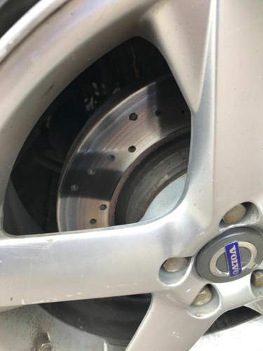

Und die Bremse mal wieder „frei“ gebremst. :cool:
