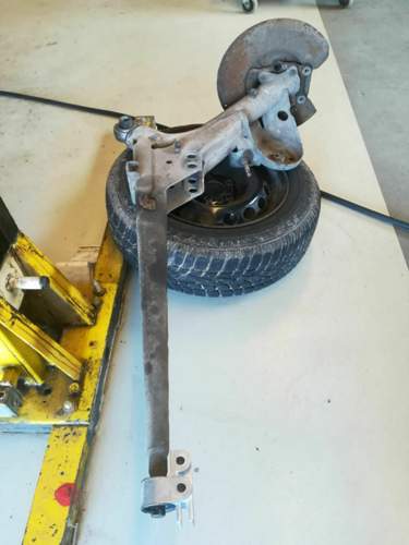

abendteuerlich - sieht eher aus wie "car repair fail compilation 2020" aber wenn das funktioniert hat :D
Wie sieht die Lösung bei Fahrzeugen ohne Reling oder Limos aus?
Markus
Hab damals die selbe Methode angewandt. Räder mit Spanngurten an der Reling befestigt. Geht gut. Auf die Abs Kabel muss man etwas aufpassen.
Ohne Reling kannst das ja trotzdem so praktizieren (natürlich was drunterlegen, damit der Lack nicht beschädigt wird), beide Reifen mit Bremse sind ja gleich schwer :)

@gtimarkus schrieb am 14. März 2021 um 10:50:38 Uhr:
Markus
Ich gebe zu, es sieht etwas skurril aus. Jedoch funktioniert es sehr gut. :D
Spart wie gesagt Zeit und schont im Endeffekt auch das Material. An die Handbremse usw muss man halt nicht ran ;)
Achso, und für Limos als auch Fahrzeuge ohne Reling habe ich noch keinen Plan, weil ich bisher an solchen Fahrzeugen nicht gearbeitet habe. Jedoch würde ich da den Spanngurt von einem Rad über das Dach zum anderen Rad ziehen. Natürlich mit Decken unter dem Gurt, damit der Lack nicht beschädigt wird.
LG, Tim

Hannes Hinterachse Teil II
gestern sind dann morgend mit der 10-Uhr-Tour die Handbremsseile geliefert worden. Matthies hatte einen Satz ATE Seile am Lager.
Also nach der Arbeit (war gestern in der FH, gottseidank kein Stau irgendwo in oder um HH) noch in die Werkstatt gefahren und den Innenraum teilzerlegt. Teppiche und Dämmmatten hoch, Sitzflächen hinten dafür raus. Die Mittelkonsole war schon draussen...
Alte Seile gezogen und neue sauber "eingefädelt". Dann Bremse HA wieder zusammen gebaut und Seile vorne am Bock eingehängt. Handbremse eingestellt (an der Achse hinten!) Blockiert jetzt auf dem 3. Zahn :cool:
Bremssystem HA noch entlüftet.
Viele "Kleinigkeiten" habe ich dabei noch gemacht - so hatte z.B. die Werkstatt, die vor einiger Zeit die Bremsen erneuerte alles schön "trocken" eingebaut. Kein Klecks Kupferpaste oder Plastilube o.ä.
Auch an der Achse habe ich alle Gewinde gesäubert, teilweise nachgeschnitten und die Schrauben dann mit ein wenig KuPa eingedreht. Logischerweise nur die, bei denen es Sinn macht. Bei den Schrauben der Traverse, die die Achse am Unterboden halten z.B. sollte man da tunlichst unterlassen - dort gehört Schraubensicherungslack drauf!
Alle Bremsleitungen habe ich wieder so gebogen, dass sie jetzt nicht wie eine Affenschaukel im Freiflug irgendwo zwischen Achse und Auto und HA Feder verlaufen (offensichtlich auch ein Überbleibsel der Werksatt "vorher"), sondern an ihren OE Befestigunspunkten. Ganz schön Sissiphusarbeit die Leitungen wirklich wieder grade zu bekommen...
Bremsschläuche sind auch alle 3 neu.
Morgen geht er in die Achsvermessung.

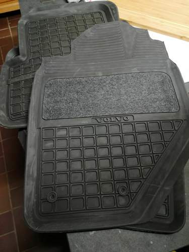

Nagelneuen Fußmatten Satz ausgepackt :)
Oh schön, gibt’s sowas noch irgendwo??
Also die kann man noch bestellen beim Händler soweit ich weiß
