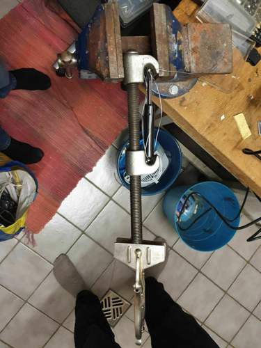

Heute war endlich der Fahrersitz dran.
Das Sitzkissen war durch und beim Verstellen der Höhe fiel er immer runter. Der Gurtschlosstaster war auch hinüber.
Hier auch wieder Danke an @eigen2 , der mir 2 gute Gasfedern für schmales Geld überlassen hat.
Da der Bezug auf der Sitzfläche eine offene Naht hatte und die Reparatur der Armlehne letztes mal echt top war habe ich ihn wieder in die Sattlerei Schnecke gegeben. Entfernen und Wiederaufziehen des Bezugs war kein Problem, Tausch des Posters auch nicht.
Die Gasfedern sind eine andere Geschichte. Eine ließ sich unten einfädeln und zu weit mit einer großen Zange in die obere Halterung drücken, die zweite hat gekämpft.
Letztendlich haben wir sie mit einem Federspanner zusammengedrückt und mit Draht fixiert, welchen wir dann in der Halterung wieder abgezwickt haben.

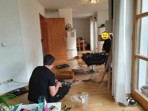

Wir habens im Haus gemacht, da es heute relativ kühl war.
Aus Erfahrung kann ich jetzt sagen, dass man den Sitz lieber draussen zerlegt - da kommt echt eine MENGE Dreck raus... :mad:

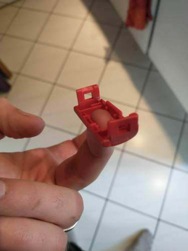

Ich habe übrigens Kabelbinder für die Sitzfläche benutzt und Polsterringe außen um das Sitzgestell herum. Polsterringe für die Sitzfläche ist echt eine wahnsinns Fummelei. Den Bezug zu nähen ist wohl auch nicht so leicht, meine Freundin hat ziemlich geflucht und war genau so lange beschäftigt, wie mein Vater und ich mit dem Rest :D
Der Gurtschlosstaster macht übrigens optisch einen ziemlichen Unterschied, ist in weniger als 1 Minute getauscht und die 9€ echt Wert!
So wie es aussieht werde ich den auf der Beifahrerseite auch erneuern obwohl er noch kein Loch hat - der Kontrast ist einfach zu groß.

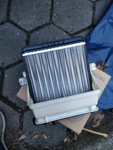

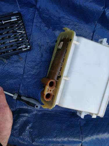

Freitag fix den Wärmetauscher gewechselt. War wohl noch der erste und vorallem die O-Ringe waren schon extremst ausgehärtet. Neuer von Nissens reub5, neue Dichtringe natürlich und alles passt.

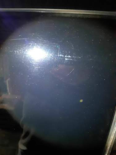

Heute mal bei unserem XC90I aus 2014 Testspots mit 3-Durchgang Politur ausprobiert. Ergebnis lässt sich sehen.
Hallo Marienleuchte
Auch wenn Du mit Deinem XC90 hier im falschen Forum gelandet bist, würde es mich interessieren welche Produkte Du probiert hast. Ich gehe mal von Maschinenpolitur aus
Sorry, ja das tut mir leid. Sollte ins XC90I-Forum....
Excenterpoliermaschine, Menzerna 300, 2800,3500 mit den für die unterschiedlichen Polituren notwendigen Polierpads von ADBL.
Gute Wahl, Menzerna Produkte nutze ich auch unter anderem!
Als Finish kann ich das Koch Chemie Hochglanz Shine Speed Polish empfehlen.
