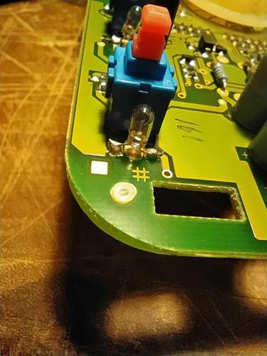

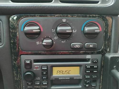

Neues Klimabedienteil verbaut. Das alte hat die Stellmotoren nicht richtig angesteuert. So war z.B Umluft bei Scheibenenteisung möglich.
Dabei gleich die Beleuchtung komplett erneuert und natürlich den Softlack entfernt. Bei der Beleuchtung habe ich diesmal auf Glühbirnen statt wie zuvor Led zurückgegriffen. Die Leds sind einfach zu billig gefertigt und halten kürzer. Die B8,4d kann man sehr preiswert im 10er Pack kaufen ( z.b. Osram). Nur das umsetzen des Farbfilters war etwas nervig. Die kleinen für den Umluft/ Ac Schalter habe ich auch gleich ersetzt.
Die Abdeckung über den Pedalen ist ebenfalls neu. Ich habe eine ohne den häufigen Ausriss der Torx Schraube gefunden.
Super, sieht gut aus
Schick, wie du das wieder aufgearbeitet hast.
