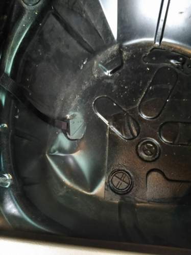

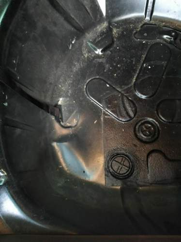

Benzinpumpe gewechselt. Dabei festgestellt, dass eine Werkstatt mal Mist gebaut haben muss, denn die Reserveradmulde war verformt - habe ich bestmöglich behoben
Man findet immer wieder kleine Überaschungen in unseren Elchen.
Was war denn mit deiner Pumpe?
Die war mE nicht mehr zu 100% fit. Und für 35€ kann die dann mal tauschen, finde ich. Hatte solche Symptome schon mal vor gut 50", da habe ich eine eingebaut, die 240 gelaufen hatte

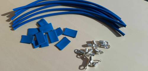

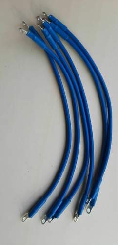

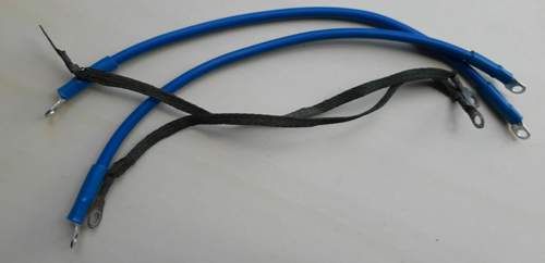

Heute gab es mal neue Massebänder für den Motorblock oben. In 16mm2.
Die alten waren schon bröselig. Da die Dinger ja ziemlich schnell zu wechseln sind, war das alles kein Problem.
Und da ich ja hier eine ganze Herde zu betreuen habe, habe ich gleich für alle neue Bänder angefertigt.
