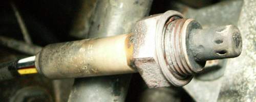

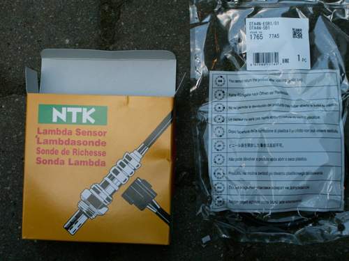

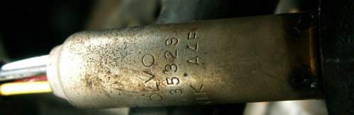

Am Weekend, beim Elch1 (144PS/10V), dann endlich mal die Lambda-Sonde gewechselt, da mir neulich gemeldet wurde, es würde so ein "komisches Zeichen mit Grün im Tacho" leuchten ;-) .
Ausgeblinkt 5-2-1 ; Lambda durchgemessen -> unendlich-Ohm.
Es wird ja auch langsam Zeit, dass so ein Teil endlich mal wieder MWSt 'erzeugt' (Wechselintervall wäre wohl 100tkm , nu abba erst bei deutlich mehr als dem 3-Fachen :cool:).
Vor langer Zeit hellhörig geworden, durch scutyde ;), es gingen vorne nur NTK-Sonden beim 2,5l 10V,
siehe da ... eine defekte NTK A4F / VOLVO 9135329.
Nach Recherchen gefunden -> NGK = NTK quasi; es ergab sich NTK1765 (offens. identisch mit OTA4N.... ).
Übrigens ein M18-Gewinde, soll 40Nm +/-5Nm abbekommen.

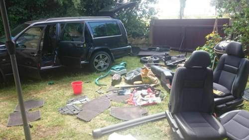

Ich habe heute mal den neuen von meiner Frau, zum sauber machen, auseinander genommen, dann gleich noch den Kabelbaum für E-Sitze und für Sitzheizung hinten eingebaut.
Img-20180713-wa0029
@RK2 schrieb am 13. Juli 2018 um 23:47:24 Uhr:
Ein geordnetes Chaos ;)
Naja, geht so, ich habe auch gleich mal eine Lederausstattung eingebaut und habe das Antennenkabel gewechselt, weil der Radioempfang so schlecht war. Das Kabel war , höhe Fahrersitz gebrochen. Gruß Ronald

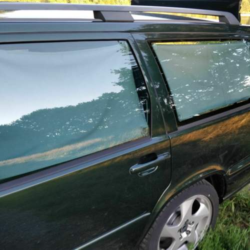

Das Meisterwerk ist vollbracht
@lukasquindt schrieb am 14. Juli 2018 um 20:47:04 Uhr:
Angst dass dich jemand beim Schlafen beobachtet?
Tatsächlich schon Mal vorgekommen, ja. Und es muss ja nicht jeder sehen was und wie und mit wem :P man im Auto liegt :) Sonnenschutz ebenfalls :) mega geil, wenn um 4,30 die Sonne aufgeht wird man noch nicht wach...
